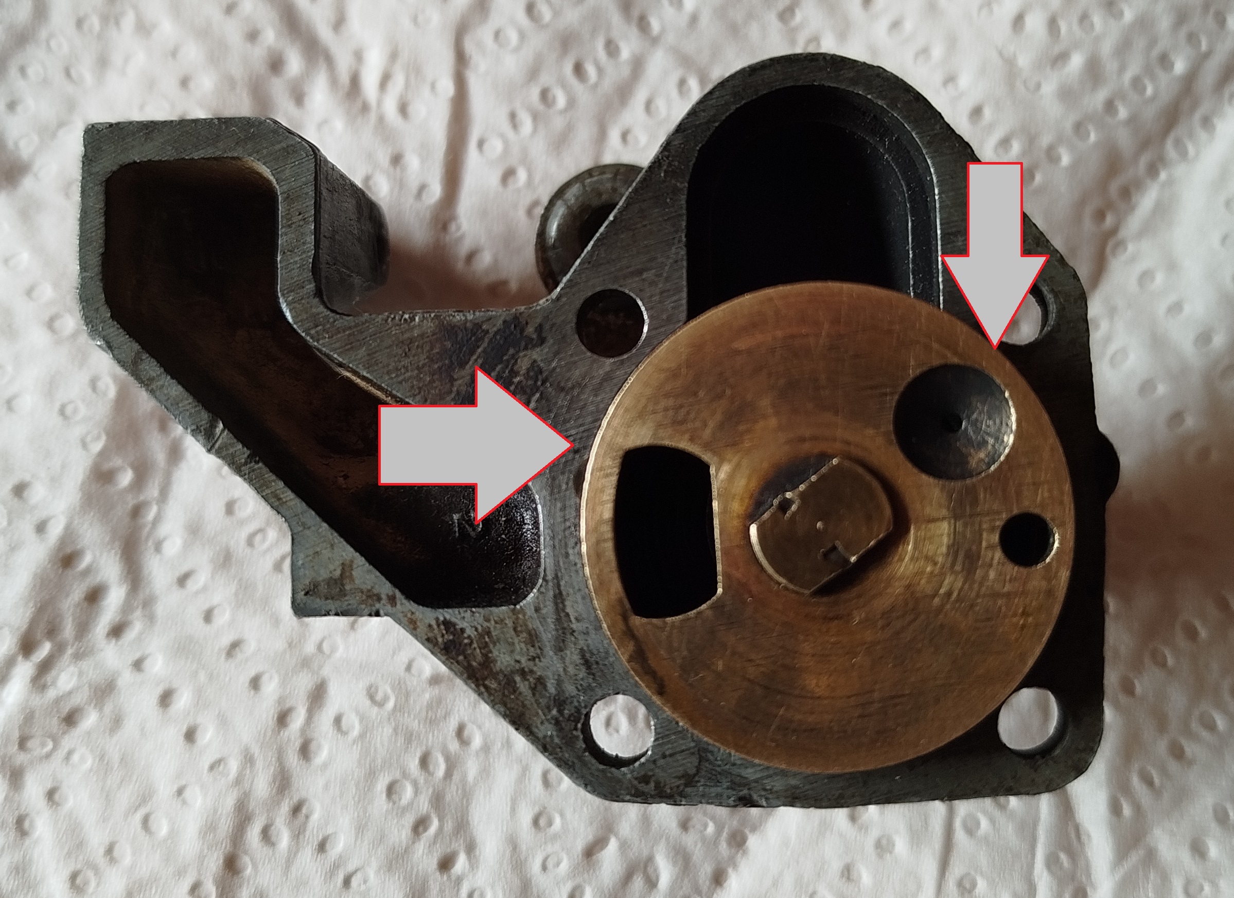

Bonjour a tous, j ai un petit soucis avec le starter de ma belle !!!
J ai ete obligé de demonter mon starter et de deposer le disque en laiton a l intrerieur!!!
Maleureusement je n ai pas repere la position du disque au demontage
Qui pourrait me donner la bonne position pour ce disque ??? merci a tous pour votre aide Pascal

 Sujet du message: Re: Probleme starter sur 11 BL de 1957
MessagePosté: Lun 15 Juil, 2024- 15:47
Messages: 1024
Voir ici: https://rouler-en-traction-avant.blog4e ... arburateur

Bonjour, merci pour ces informations, voila je peux remonter l ensemble
Merci encore a DanyB et Onzamalle......
