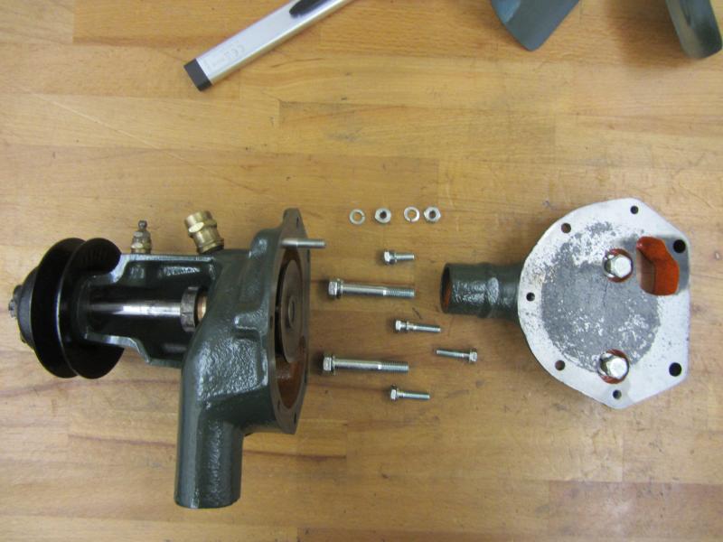

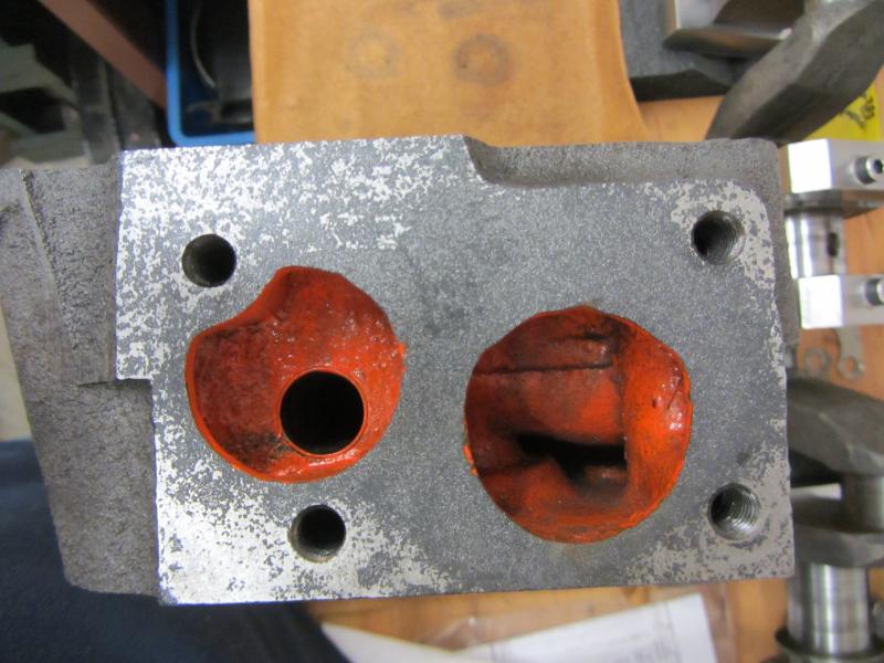

Deux exemples ci-dessous de réparation d'un plan de joint fortement corrodé qui aurait nécessité un gros planage causant le désalignement de la pompe à eau.
Une réparation au Loctite 3471 Hysol.
Culasse plan pompe.jpg [ 69.93 Kio | Vu 4302 fois ]
Ppe eau 3.jpg [ 55.33 Kio | Vu 4365 fois ]
