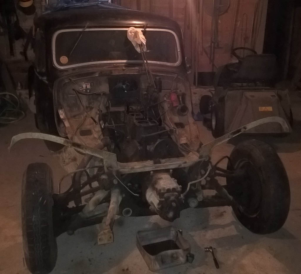

Je suis chargé de remettre en état la traction de mon beau père (pas pour un concours d’élégance mais pour balade de temps en temps).
Après un diag de simple amateur que je suis, elle m'à l'air bien saine (pas de corrosion perforante si ce n'est le bas des portières) jambonneaux bon!
le moteur n'est pas bloqué mais une tige de culbuteur fais un "S" Voir présentation ici http://www.forum.la-traction-universelle.org/viewtopic.php?f=10&t=4338&p=64341#p64341
J'ai donc sorti la culasse, je pense sortir le moteur tant qu'à y être.
J'ai très envie, plutôt que de tâtonner, ou que de confier ça à un pro, de le faire avec un de vous!
Je m'explique, "le" désignant la réfaction du moteur à commencer par la culasse, l'envie de le faire étant plus grande que le besoins que ça soit fait;
passé par un pro serait une idée mais la transmission de ce savoir faire et l’expérience spécifique à une traction me plait énormément!
Alors la voiture est près de Morcenx dans les landes, mais moi je suis vers Toulouse, je pense y rapatrier la culasse dans un premier temps, plus si nécessaire.
J'ai de la dispo, de l'outillage (mais pas encore de lève soupape par exemple :p ) et de l’expérience en méca.
Bien-sur, c'est donnant donnant, votre temps contre service ou argent ;)
Et surtout pas de pression, je vous engage pas a me refaire la voiture soyons bien d'accord, plutôt a m'aider physiquement dans la remise en état des éléments.
Amicalement, Valentin

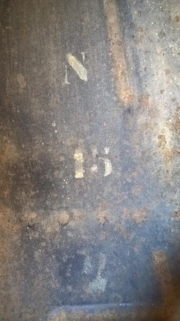

bonjour Valentin,
sur le jambonneau droit je lis bien le jour ( 14 ),
mais au dessus je n'arrive pas à lire le mois ; peux tu me le préciser.

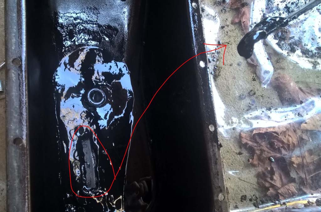

4.JPG [ 128.85 Kio | Vu 12627 fois ]
bingo, je pense que quelqu'un avant moi a essayé de redémarré la belle endormie, sans prendre soins d'enlever le carter inférieur... la suite vous la connaissez!
Alain je t'appel quand je rentre sur Toulouse, avec au moins la culasse, au plus le reste du moteur "lavé".

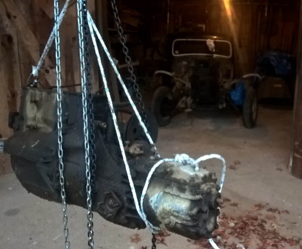

5.jpg [ 115.08 Kio | Vu 12608 fois ]
Au passage, pensez vous nécessaire d'ouvrir la boite ou la faire tourner a l'essence/gazole et re-vidanger peut suffire?
 Sujet du message: Re: un coup de main sur Toulouse ou dans les Landes
MessagePosté: Dim 02 Fév, 2020- 00:47
Inscription: Mer 01 Jan, 2020- 21:00
Messages: 43
Vu que tu as sorti l'ensemble moteur boite, il vaut mieux que tu l'ouvres et que tu le contrôles entièrement. Ce n'est vraiment pas compliqué a refaire et au moins tu es sûr de son état. Pour l'huile de boîte il faudra prendre de l'huile minérale SAE 90 avec la norme API GL1 (tu en trouves chez Motul). Il ne faut pas prendre une norme GL4 ou GL5 car se sont des huiles trop détergente et abrasive, tu vas abîmer les bronzes dans ta boite.

pour MARC91150, j'ai regardé l'inscription, la voici
WP_20200206_13_27_21_Pro[15310].jpg [ 126.74 Kio | Vu 12446 fois ]

MessagePosté: Sam 08 Fév, 2020- 14:31
merci Valentin pour la photo;
je ne lis plus 14 , mais 15 (pour le jour)
par contre pour le mois qui est en dessous je n'arrive pas à lire ; demandes à quelqu'un de chez toi ( c'est ce chiffre qui, pour moi, doit être compris entre 1 et 12.)
bon courage pour la suite de ta remise en route
Marc
Ca, c'était avant. Maintenant, les huiles modernes API GL5 sont certifiées compatibles avec les éléments en bronze et cuivre ;)
MessagePosté: Ven 14 Fév, 2020- 16:38
Messages: 43
Non les API GL5 sont trop détergentent pour les bronzes. Pour la GL4 je laisse planer le doute. Mais pour ma boîte j'ai préféré garder les normes préconisées à l'époque
