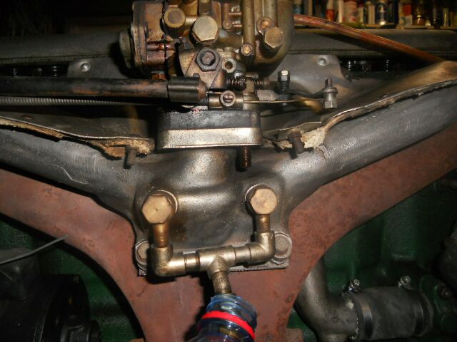

Bonjour à tous et bonne année 2020.
Je suis en train de remettre en route une 15 de 51 et il y a monté sur les tubulures
d'admission un "accessoire d'époque" qui à la particularité quand vous avez une fuite
à l'intérieur du carburateur, ce qui est mon cas actuellement de récupérer l'essence et
de l'envoyer sur les tubulures d'échappement.
Avantage: Incendie du véhicule garanti!
Quelqu'un a t-il déjà rencontrer cet astucieux et intelligent système?
Bon peut-être y avait t-il une durite pour évacuer l'essence ailleurs que sur les
tubulures d'échappement mais quand même!
Amitiés à tous.

C'est un dénoyage et pour éviter de remplir le collecteur , l'essence est évacuée. Le plus simple est de lui mettre une durite au bon diamètre qui descend vers le bas sous les collecteurs :D :wink:

Merci pour la réponse, je crois que je vais le supprimer purement et simplement!

Il faut laisser les deux tuyaux, qui se rejoignent et qui sont prolongés par une durit caoutchouc qui doit aller jusqu'en dessous de l'échappement. D'autre part le tuyau de réunion est rétréci au bout et calibré pour qu'il n'y ait pas trop d'air qui entre dans l'admission par ce coté

Merci LR pour votre réponse mais pourquoi faire compliqué ?
Pourquoi ne pas supprimer tout ce système ? A t-il vraiment une utilité ?
Il ne me semble pas en avoir vu beaucoup sur d'autres 15!
Amts
Bruno

Hello , s'il est là ,c'est qu'il doit etre utile ,on peut imaginer l'essence qui se met à bouillir dans le collecteur
pendant que tu vas chercher le pain...Suis de l'avis de LR539 :)

D'origine, c'est un petit tuyau de chaque coté de la pipe d'admission,
Le gars a du re tarauder la pipe pour mettre ces horreurs de tuyau plomberie
Va voir sur ce site, il y a une photo avec les tuyaux d'origine : https://renovmot.monsite-orange.fr/

D'origine tu as ce "Y" en cuivre complété par une petite durite de plus de 50cm qui va jusqu'au bas moteur
Le trop plein d'essence ne risque pas d'aller sur le collecteur d'échappement

Bonsoir les amis,
Merci pour toutes vos réponses et vos conseils éclairés.
Donc j'ai bien compris l'utilité du système dans le principe mais je vais supprimer
cette "bidouille" genre "plombier/zingueur" pour essayer de remettre un système le plus
approchant possible de la configuration d'origine.
Merci Alain pour les photos qui me permettent de me donner une idée de l'état d'origine.
Il faudra sans doute changer la pipe d'admission!
Bonne soirée et merci pour vos conseils.
