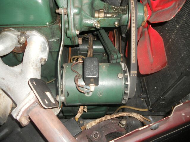

Voilà à quoi ressemble une dynamo 3 balais.
Merci LR pour le site, je vais relire plus attentivement les explications.
Amts

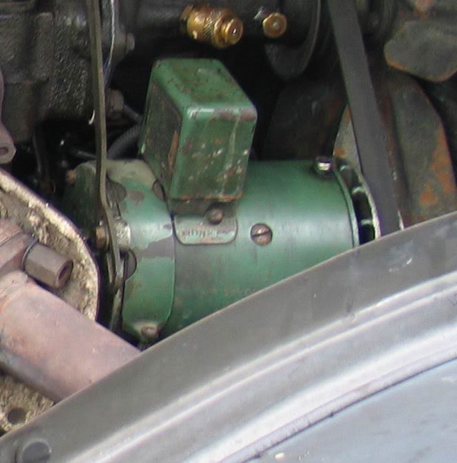

Les dynamos 3 balais ont été montées sur 7A/B/C et 11AL/BL
Sur les normales 11A/11B c'est une dynamo à régulateur. En 39 le régulateur est encore fixé sur la dynamo.
Dynamo 11A-11B 2 balais.jpg [ 46.99 Kio | Vu 10697 fois ]

Le régulateur sur la photo est un Bosch utilisé en 1936/37
En 1939, le régulateur était un Ducellier SP1 également monté sur la dynamo.
Merci Torsten pour ces précisions.
D'ailleurs il me semble que c'est une de tes photos que j'ai mis comme exemple. :wink:
