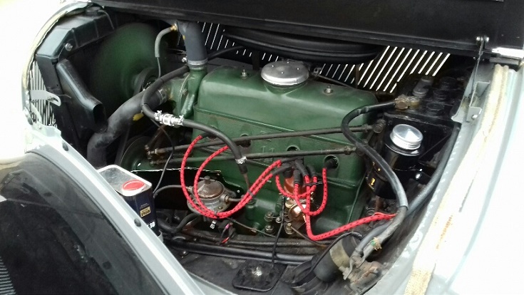

Levier au Point Mort…...tes tiges de commande sont bien réglées…!!!!!!!et vitesse enclenchée a fond coté tour Eiffel
Pas facile a faire mais il faudrait voir si la troisième enclenchée mais sans la tige elle saute toujours
C'est un dire un démarrage en 3è
Je pense vraiment à un réglage mais attend d'autres explications

Merci Alain pour cette superbe photos d'un moteur éclatant, donc mes tiges sont bien montées :)

Question bête, elle est de quelle couleur cette boite ? :wink: à Alain
Non sinon merci pour ce sujet, je suis curieux de voir l'issue. Et merci Guillaume de nous mettre des photos si c'est possible de cette boite quand elle a été ouverte ?

Moi sur les photos de la mienne, il ne me semble pas voir une tige courbée...
11BL.jpg [ 122.29 Kio | Vu 42126 fois ]

Oh !!! Vilains embouts droits, vilaine tête d'allumeur et vilaine couleur du faisceau, Pierre !! :lol: :x :lol:
Les fils doivent frotter sur la commande de vitesses
En parlant de verrouillage, la bille et son ressort sont OK ???
Vieille photo Michel ! Et le filtre à essence, et le diamètre de la durite essence, ça c'est en cours. Et la boite verte !

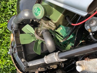

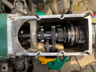

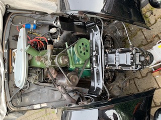

Voilà je sais pas si on voit grand chose dans la boîte, moi ça m’a paru tout propre et tous les engrenages coulissaient bien.
Sur la dernière photo on voit la tige avec sa courbe.
Tout comme Pierre je vais me faire réprimander sur les couleurs des verts et des fils d’allumage et.... je sais elle est pas encore parfaite ;-)
