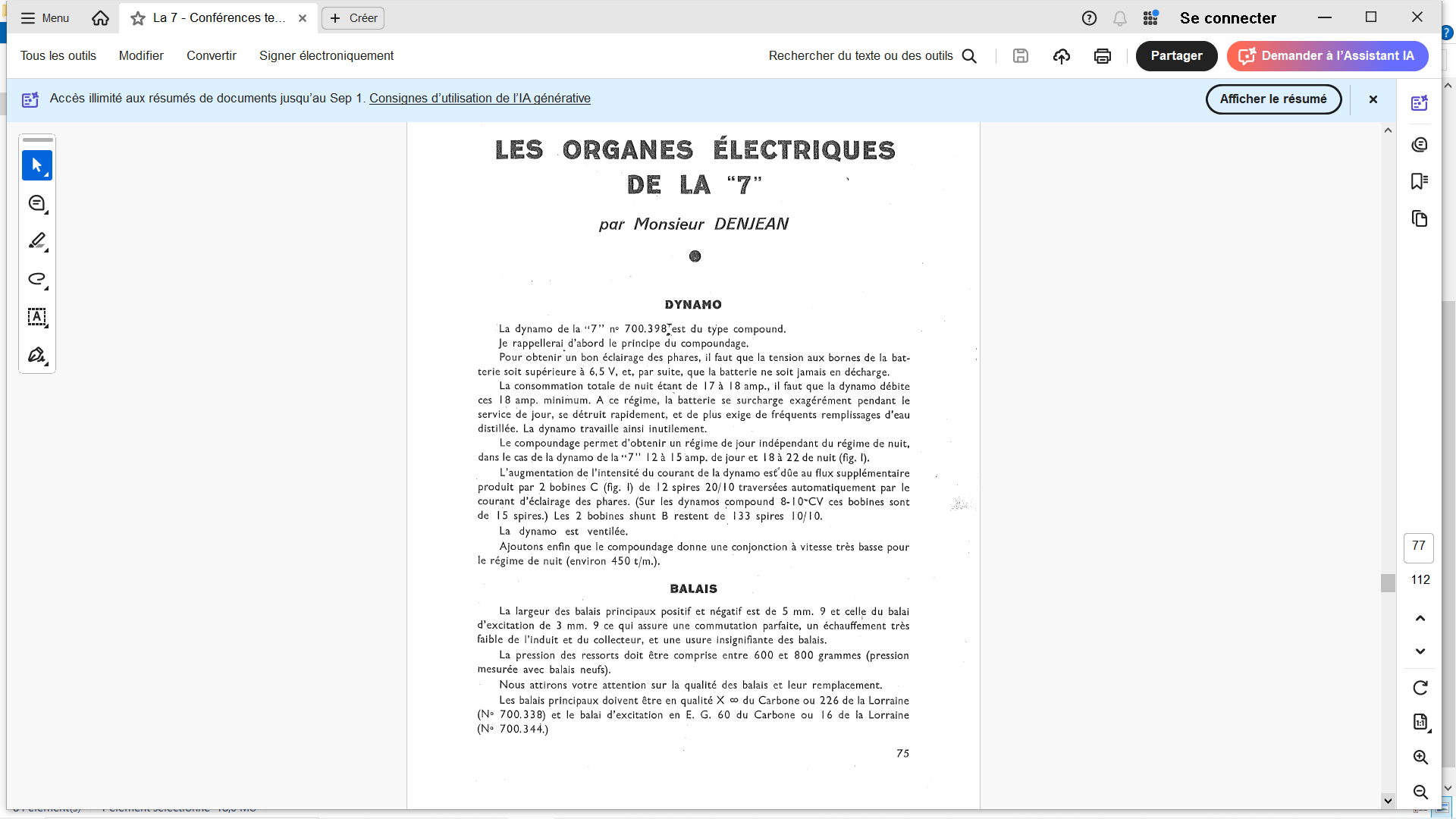

Messages: 667
Je suis sûr et certain que si les ingénieurs de l'époque avaient pu augmenter le " rendement " de la dynamo, ils l'auraient fait.
Tu dois bien te douter que le dimensionnement des différents composants de cet équipement ne sont pas dû au fruit du hasard mais à une conception et a des essais.
D'ailleurs dès 1934, ils avaient une évolution à portée de main, puisqu'un régulateur de tension pouvait équiper la Traction-Avant, régulateur qui était monté de série sur les Rosalie 15cv depuis 1932.
La dynamo Compound à trois balais et conjoncteur-disjoncteur ne donnait pas entière satisfaction, car d'une utilisation différente de jour et de nuit, pourtant elle a perduré sur les 7 en production jusqu'à la guerre.
Les différentes dynamos sont décrites dans les conférences techniques d'Avril 1934, avec leurs avantages et leurs inconvénients.
L'alternateur a ensuite ( mais pas non plus totalement ) supplanté la dynamo.
Capture d’écran (1581).png [ 184.49 Kio | Vu 439 fois ]

Voilà une explication précise, qui me convient bien mieux !
Merci, Yves
