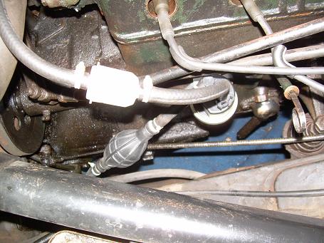

Sur ma 11B,j'ai monté comme tu vois sur la photo,une pompe moderne (sp!) et une poire d'amorçage de réservoir de bateau (!) pour éviter de détruire régulièrement la membrane de la pompe d'origine(cause désamorçage..).
Lorsque je fais monter la pression avec cette"poire",le carbu se gave de carburant,à cause du pointeau qui est "fuyard",et la voiture se noie..
Ton filtre guyot serait idéal dans ce cas, permettant au pointeau de réguler plus facilement le débit et de maintenir un bon niveau de cuve.
A mon humble avis ,le problème de ta 15 est d'avoir un pointeau en mauvais état.
Cambouisement vôtre.
Jean-Jacques.
