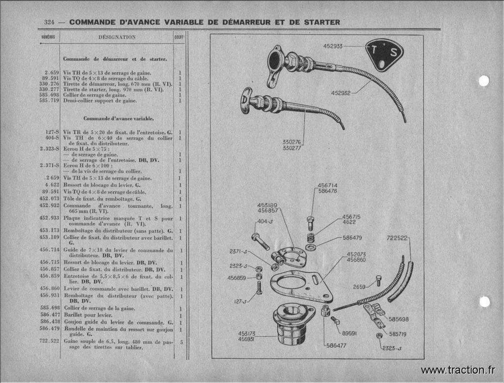

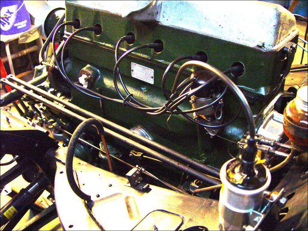

bonjour à tous,
quelqu'un pourrait il me decrire ou photos, le systeme de fixation de l'allumeur sur la 15 SVP ?
sur le manchon alu qui monte du bloc, il y a un perçage , y a t il une plaque qui est vissé là dessus ?
amicalement
Fred
Fred 95
 Sujet du message: Re: allumeur / fixation 15/6
MessagePosté: Lun 22 Juil, 2019- 11:39
Oui bien sûr........il y a la plaque qui tien l'allumeur et qui sert à son réglage
Pas de photo sous la main pour l'instant..
MessagePosté: Lun 22 Juil, 2019- 11:41
Je n'ai rien trouvé de mieux que-çà :
Il faut juste la plaque mobile d'avance manuelle.
DSC03957_10.jpg [ 129.05 Kio | Vu 7109 fois ]
_00301_x.jpg [ 118.4 Kio | Vu 6992 fois ]
MessagePosté: Lun 22 Juil, 2019- 15:07
Messages: 696
Merci à tous deux, et du coup, le perçage dans la piece d'emboitage de l'allumeur, sert à quelque chose ?
MessagePosté: Lun 22 Juil, 2019- 17:38
Le perçage sert à maintenir en place l'emboîtage avec une fonction supplémentaire : il limite la course de l'avance.
C'est en même temps un frein avec ressort pour maintenir le plateau de l'avance manuelle en place.
Voir sur l'éclaté.
