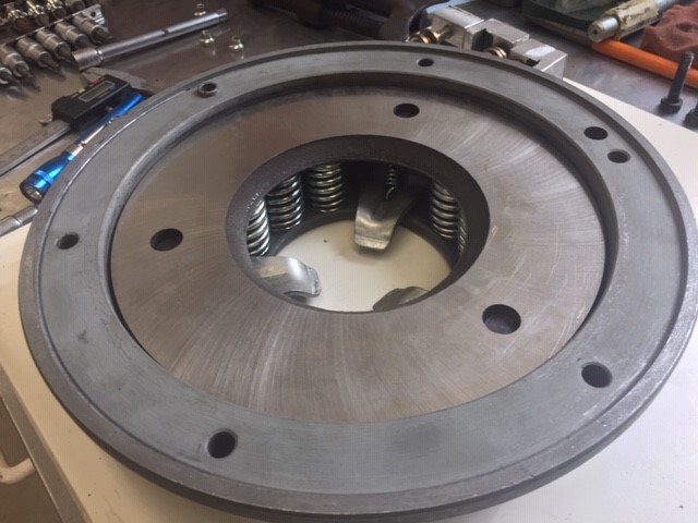

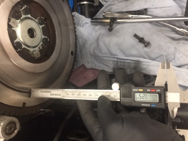

Pour remonter le mécanisme d'embrayage, j'ai fais confectionner trois touches MR-3457 et effectué un réglage au marbre en utilisant les cotes du dictionnaire de reparation soit 11.5 mm entre le plateau et le carter porte-linguets et 28.3 mm entre la face des linguets et le plateau. A noter que sur ma boite Chauvet un disque de 404 est installé, et ce disque est 0.5 mm plus épais que le mécanisme d'origine.
Avec ce réglage, l'embrayage ne se dégage pas complètement quand je débraie et la premiere et la seconde craquent. Pas glop, je patine ! Donc mes questions pour les possesseurs ou connaisseurs en Boite 4 sont les suivantes :
Dois-je utiliser les meme cotes de reglage du mecanisme d'embrayage pour une boite 4 que pour une boite 3?
Dois-je utiliser une cote de 12 mm pour tenir compte de l'epaisseur supplementaire du disque ou conserver la cote de 11.5 mm du dictionnaire?
Dois-je ajouter des rondelles sous chacun des 9 ressorts pour compenser pour la rectification du plateau (c'est un plateau alourdi)?

Commentaire: Plateau tout neuf frais de rectification

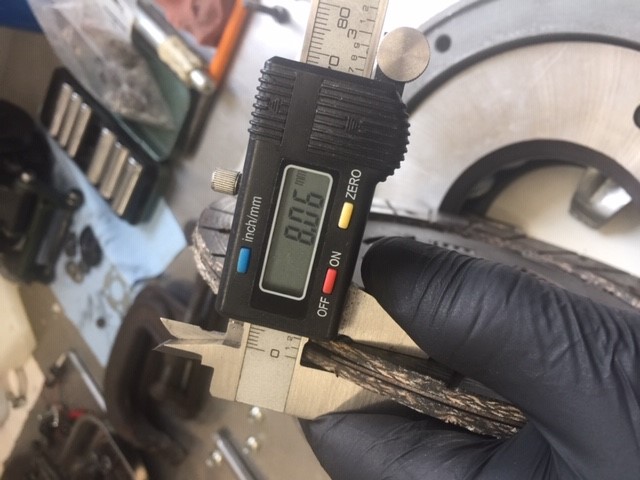

Commentaire: Mesure du disque
disque embrayage.jpg [ 66.84 Kio | Vu 14526 fois ]

Faut pas modifier la cote sinon ta butée ira à la poubelle rajoute des rondelles de calage pour compenser.
Un disque d'origine est plus épais que 8,06 mm.
Boîte 3 ou 4 l'ensemble embrayage est le même puisque celui ci est l'origine, il faut juste mettre un disque origine et les cotes de rectifications conformes à l'origine.
Il me faudrait plus de précisions sur ce qui à été monté et rectifier, l'ont il été dans les tolérances prévues au manuel ?

en fait ça m a interpellé aussi , il nous dit que le disque de 404 est plus epais de 0.5 mm et sur la prise de mesure on lit un peu plus de 8; c est quoi ce disque dont tu prends les mesures?
si ça patine c est que le disque est usé ! tu peux eclaircir ton souci?

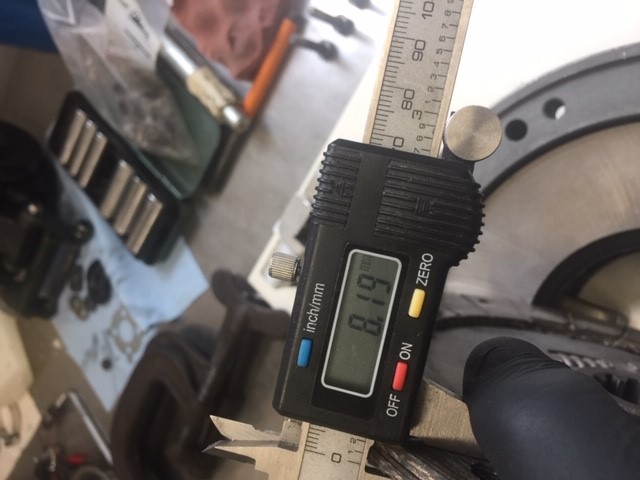

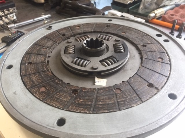

Dans mon cas ca ne patine pas (mon message pouvait prêter a confusion), ca ne débraie pas complètement et le disque doit rester très légèrement en contact avec le Volant moteur, d'ou un passage très difficile (ca craque) voir impossible de la premiere et de la seconde vitesse avec les calages que j'ai utilise.
Merci pour la clarification que les memes cotes doivent etre utilisees pour le reglage du mecanisme d'embrayage. J'ai peux etre mal effectué mes mesures au marbre (mes cales de réglage sont loin d'etre parfaites) et je vais réesayer en utilisant 11.5mm et 28.3 mm
Le vendeur de la boite 4 m'a passe deux disques, un moyennement use (moins de 5000 bornes) et un neuf. Il m'a mentionne que ce sont des disques d'embrayage Peugeot (de tete de 404). J'ai remonté le moins use des deux, il a moins de 3000 kms. Il y a une réference F8063 sur ces disques.
En mesurant le moins usé des disques, il mesure entre 8.06 mm et 8.19 mm d’épaisseur en fonction de l'endroit ou l'on prend la mesure (la friction est en effet souple).

Commentaire: seconde mesure embrayage
disque embrayage 2.jpg [ 60.66 Kio | Vu 14471 fois ]
Commentaire: disque d'embrayage vue de face
disque embrayage 4.jpg [ 83.99 Kio | Vu 14463 fois ]

Si ça t intéresse j ai un disque pour 11 neuf.
En fait l idéal avec ce genre de boite c est de monter un volant ID19 avec son mécanisme d embrayage c est ce que j ai fait et l équilibre est satisfaisant.

Le disque d'origine de la 11 doit faire 11mm d'épaisseur donc comme il est plus épais, le débrayage sera encore plus difficile :shock: Il n'y aurait pas un problème avec la butée ? Est ce la bonne bonne du coup ? Ou un mauvais réglage de la garde, câble, gaine et verrouillage !!!!!

alaindaumas a écrit:
Le rectifieur qui a fait les pieces a enlevé la meme quantité de matière sur la partie friction du volant et la portée extérieure. Il y a 1.25 mm de difference
Il me semble que cette cote est presque correcte, elle devrait être de 1,5 mm.
Pour le rectification du volant c'est bien de cette manière qu'il faut opérer, en une seule fois de façon à ce que les 2 faces rectifiées soient bien parallèles.
Il est aussi important de ne pas trop en enlever afin d'éviter que les ressorts du disque touchent les vis ou goujons d'assemblage du volant.
Comme tu as changé de volant regarde les cote de celui non alourdi et compare.
D'origine, la cote de volant non alourdi est de 0,5 mm.

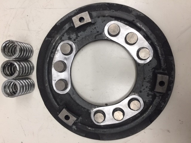

Autre chose, rectifier le plateau d'EMB c'est bien mais au remontage il est impératif de mettre sous chaque ressort une cale de la même épaisseur de ce qui a été enlevé afin de conserver d'un égal appuis.
Je pense que tu devrais reprendre ton réglage du mécanisme en utilisant les 3 touches.
L'ensemble posé sur une surface bien plane, (marbre), la bonne cote des 3 doigts doit être de 59,8 mm, de la portée des doigts au marbre.
Un bon disque d'origine n'est pas facile à trouver. Attention, beaucoup de fournisseurs en ont mais arrivent vite à la cote mini du fais qu'il sont moins épais, et là, ça va patiner.

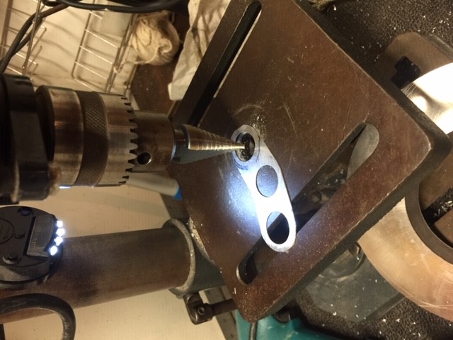

Suite aux échanges j'ai vérifié l’épaisseur du plateau avant et après rectification et trouve une difference de 5/10eme
J'ai donc confectionne trois cales de 5/10 dans de la tole (voir photos) pour reprendre la difference.
Au passage j'ai vérifié les 9 ressorts qui sont tous de la hauteur mentionnée dans le dictionnaire de reparation +/- 1mm
Aujourd'hui remontage du mecanisme!
Clinquant.jpg [ 83.05 Kio | Vu 14288 fois ]
cales sur plateau.jpg [ 69.14 Kio | Vu 14267 fois ]

Vérifie aussi que ton dique coulisse bien sur l'arbre primaire. Les symptomes sont les mêmes que ceux que tu décris si le disque n'est pas libre.

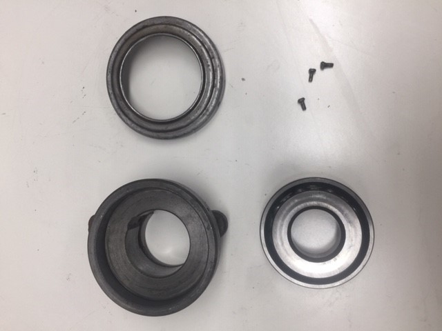

J'ai aussi remarque que meme si ca ne craque plus, l'arbre primaire de la boite continue a tourner quand nous sommes en position totalement debrayee. Est-ce normal et similaire sur vos autos? L'arbre primaire de boite doit-il totalement s'arreter a l'arret en position debrayee ou est-il normal qu'il tourne?
Sinon ma butee a bille mesure 30.75 x 71.25 x 18.50. Hors il semblerait que les cotes devraient etre 31 x 72 x 19. Ce pourrait-il que le probleme vienne d'une butee pas assez epaisse :? Je serai preneur de savoir si les utilisateurs de boite Chauvet avec une cloche d'orgine utilisent une butee a bille standard??
Best from New jersey, le "garden state" (traduction il flotte tout le temps donc c'est tres vert).
butee de boite de vitesse light.jpg [ 46.61 Kio | Vu 14221 fois ]

Le dispositif boite Chauvet n est pas assez fiable quand il est panaché avec la cloche de 11 , j ai rencontré un peu les mêmes soucis que toi mais je m en suis aperçu au montage moteur déposé. J ai donc viré la cloche de 11 et posé l ensemble cloche/ boite/embrayage de l ID et plus de soucis- mais techniquement l opération est un peu plus complexe.
Par contre tu peux essayer de retrouver les 1.75 entre la butée et les linguets en desserrant la vis à l avant de la cloche et en jouant sur la tension du cable
