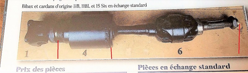

En partant de la boite de vitesse tu as : La sortie de boite, le bibax, et la transmission gauche ou droite
Tout dépend de la pièce qui a du jeu
Je t'envoi les prix par MP
C'est de l'échange standard
IMG_8041.JPG [ 119.97 Kio | Vu 8535 fois ]
1 : Sortie de boite
4 : Bibax
6 : Transmission

Il serait mieux de reprendre les mêmes dénominations qui sont dans la revue:
1 = cardan simple côté boîte 15 Six.
4 = amortisseur de couple bibax 15 Six.
6 = cardan double côté roue 15 Six
Ce qui pourrait êtres appelé sortie de boîte est en réalité le plateau d'entraînement ou vien se fixer le cardan simple.
