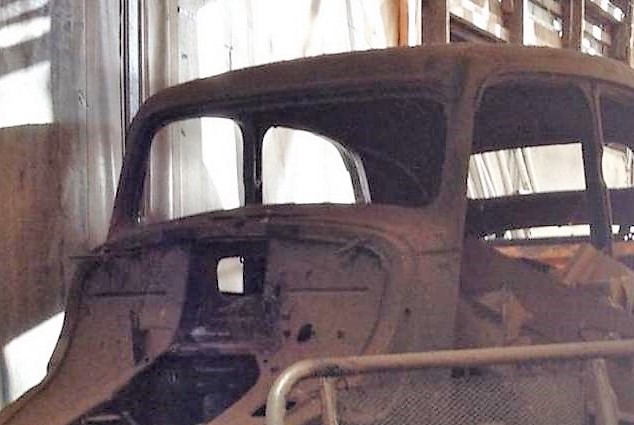

Trou oui…….souvent bouché par une plaque de caoutchouc pour caler la batterie
Trou béant c'est peut être beaucoup dire
Enfin il y a déjà le bac a batterie et le caoutchouc dans ce bac.
