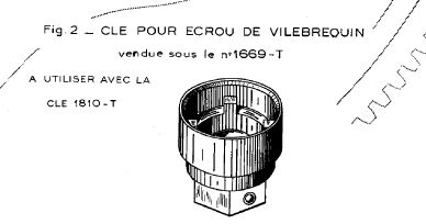

bonjour à tous,
quelqu'un a t il connaissance d'un fournisseur qui vendrait la douille 1669-T pour l'écrou de Damper ?
à défaut.. va falloir en bricoler une capable d'un serrage à 20 kgs.
amicalement

Moi j'ai eu la chance d'avoir cette douille prêtée par un ami qui l'avait fait refaire.
Pas facile a trouver........
Peut-être tailler une douille poids lourds.......??????
Il existe un écrou de vilebrequin de DS qui remplace mais pas possible de mettre l'arretoir
Ne pas oublier de mettre du frein filet au remontage.

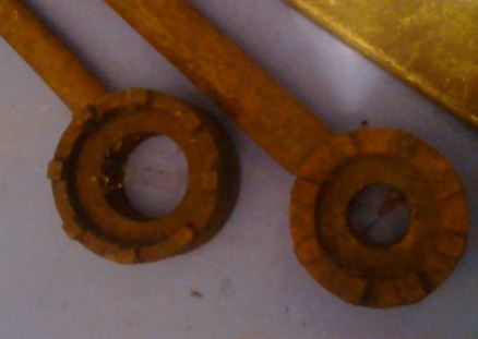

j'ai acheté un écrou fabrication Moreti, mais j'avoue que. le freinage de ce dernier est assuré par le frein filet.. alors que l'original lui, beneficie , si je veux, du frein filet et surtout de la patte prevue à cet effet... (l'écrou Pat 2 D me semble un peu léger...)
j'ai la chance d'avoir des écrous d'origine en tres bel état, mais pas la douille..
en revanche...j'ai deux clés.. et l'une des deux..va etre soudée sur une douille... une bague pour éviter le ripage et je pense que ça devrait aller.. sinon.. j'ai aussi pensé tailler des dents dans une vieille douille...

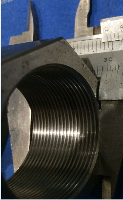

Messages: 696
l'écrou Moreti
tu outil.JPG [ 48.58 Kio | Vu 7813 fois ]

Si ta clé n'est pas bien adaptée,tu peux assurer le maintien avec un petit serre-joint pour éviter le ripage :D

Fred…...ce ne sont pas des clefs pour ce genre d'écrou…...si …??????
C'est quoi l'écrou de 30 d'épaisseur..????
Si tu montes cet écrou au loctite rouge par exemple il n'est pas près de se desserrer.

les clés sont identifiées , l'une est notée " essieu AV " et l'autre " 15CV".
les deux montent très bien sur l'écrou du Damper... au desserage... au serrage on ne peut mesurer les 20Kgs requis.. il faut la douille...
l'écrou de 30 est la version Moreti de remplacement...
