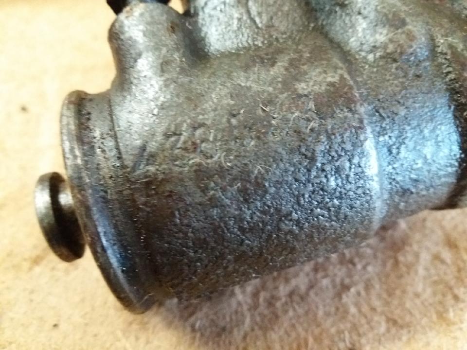

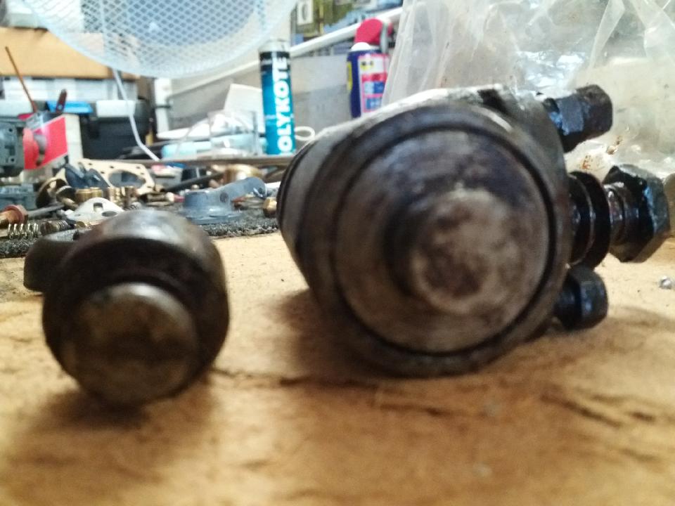

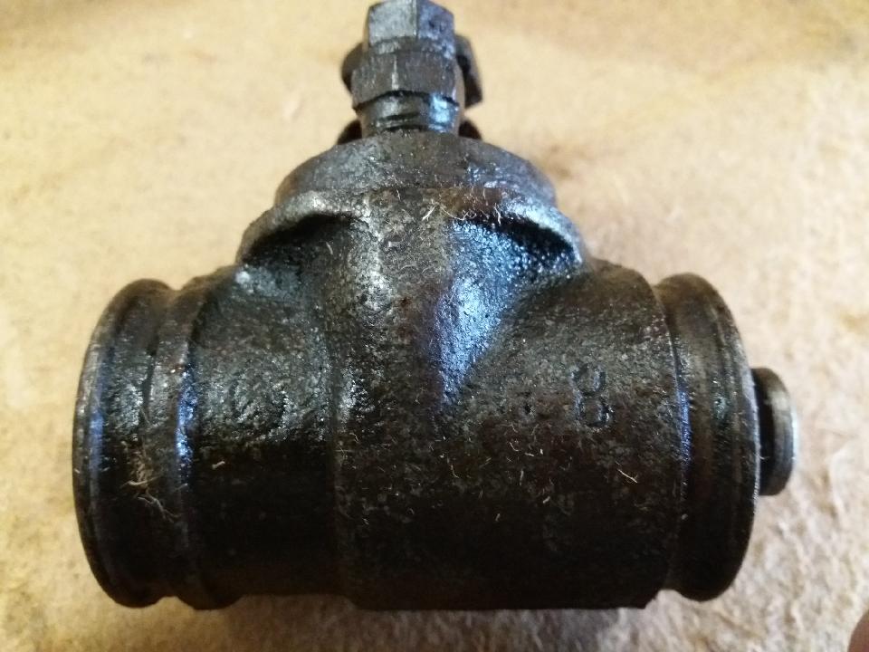

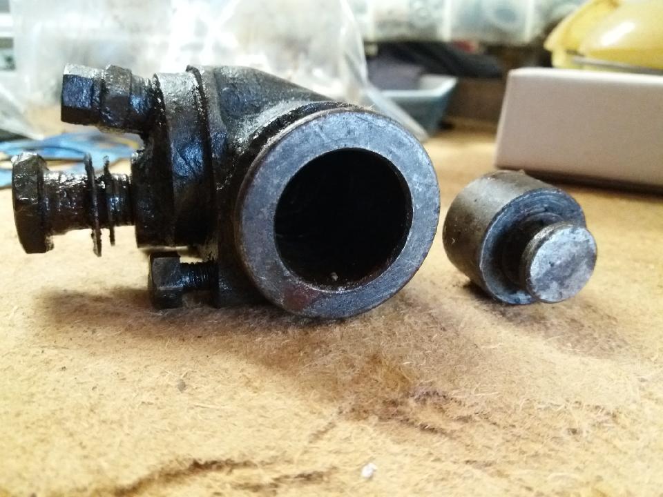

Qui a déjà restauré des cylindres de roues AV avec deux diamètres de piston
Et si oui comment avez vous procédé SVP
Voici la pièce Ref : 438532
IMG_7813.JPG [ 92.63 Kio | Vu 4038 fois ]
IMG_7814.JPG [ 87.05 Kio | Vu 4016 fois ]
IMG_7815.JPG [ 103.31 Kio | Vu 4002 fois ]
IMG_7816.JPG [ 105.15 Kio | Vu 4011 fois ]
Merci pour votre aide.

bonjour
Pour savoir si c'est sauvable, il faut retirer les pistons et les examiner tout comme l'intérieur du corps du cylindre. Tout doit être lisse sans rayure. Tu peux passer un honoir dans le corps pour bien le déglacer et ensuite , tu avises :D :wink:

2 possibilités pour roues AV:
1/ cylindres restaurable, mettre des coupelles et capuchons neufs: Coupelle=1"¼ + 1".
Il faut un nécessaire simple AV et un AR. (si tu ne trouve pas fais un MP avec les côtes de tes cylindres).
2/cylindres HS. monter des cylindres actuel et mettre des garnitures de dimensions comme les BL 10 "
pour équilibrer les efforts. (à cette époque là, primaire & secondaire avaient la même dimension.)
Déjà fait sur 7 C de 1936 et ça roule.
J-Louis.
