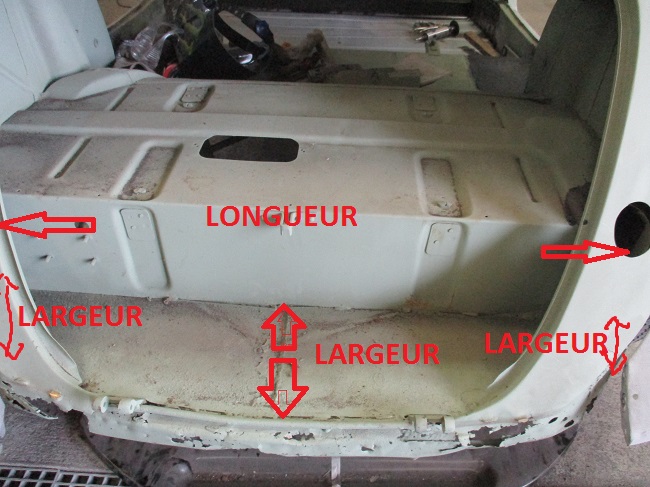

Après l'aérogommage. Début de la restauration de la carrosserie.
Ou le travail d'un vrai professionnel était nécessaire vu qu'il n'y a pas que les éléments carrosserie qui ont été modifier E.T, il y a aussi la caisse au niveau de l’arrière.
Au niveau de l’arrière du coffre, j'aurais besoins de vos conseilles avec quelques photos
il me faudrait la dimension du fond de coffre
car on trouve pas de fond de coffre de 15.
Je recherche ou trouver un bac de batterie en inox?
Merci.

Personne a les dimensions du fond de coffre.
Merci
 Sujet du message: Re: Début de la restauration de la 15 Six ET
MessagePosté: Dim 02 Déc, 2018- 12:56
jean-michel09 a écrit:
Merci Jean ;)
Merci
Celles du boitier ou celles de l'emboutissage du tablier?
Merci
Regarde la dernière photo Eric........la côte entre les deux flèches rouges.
Merci
Oups pardon :oops: , désolé :oops: , toutes mes confuses :oops: j'avais compris les cotes du bac a batterie, allez savoir pourquoi :roll: pour celle du coffre chai pas je n'ai qu'une pauvre 15/6 oléo en piteux état Image
