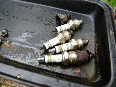

bougie reduit.jpg [ 23.39 Kio | Vu 11127 fois ]
je reviens vers vous car je suis en interrogation sur une pièce.. :?: :?: :?:
Après quelques années d'expérience sur moteur ancien , en démontant les bougies de Lucienne , je suis resté stupéfait...

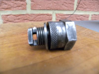

J'ai trouvé sur deux des quatre bougies cette entretoise entre la bougie et la culasse.
Je n'ai JAMAIS vu cette pièce et encore moins son utilité ??????
Pouvez-vous m'éclairer..
culot 1 reduit.jpg [ 14.02 Kio | Vu 11031 fois ]
