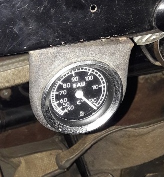

Pour ce qui est du ventilo, il s'agit de celui installé d'origine... Il n'a jamais été modifié, et est monté dans le bon sens. Je suppose qu'il n'a pas besoin d'être modifié.
Il y a également un vas d'expansion qui a été installé.
20180706_222026.jpg [ 93.59 Kio | Vu 12842 fois ]

Le mano d'eau est il juste. A t il été testé....???????
Facile..........avec une bouilloire électrique par exemple.

Je suppose qu'elle est déjà montée au delà des 120°
Après cet essai en sur place, elle marquait 120°, néanmoins on entendait pas le liquide bouillir.
Mais elle a déjà bouilli une fois par le passé, c'est déjà arrivé après 1h de route de nuit, lorsque je l'ai rentré au garage pour qu'elle se repose. Je ne sais pas exactement combien elle a atteint ce jour là, mais elle avait chaud... On sentait la chaleur jusque dans l'habitacle.
Pour ce qui est de la jauge, je pense qu'elle est bonne, à 10° près.

Il faudrait déjà savoir où est placée la sonde qui donne la température à la jauge !!
Cette indication de température est un instantané
Si tu avais une sonde de température d'huile, comme sur certaines sportives, tu verrais une différence entre température du LDR et la température de l'huile

Exact LR539. Je regarderai la prochaine fois pour savoir où elle se situe précisément. Je vous tiens au courant.
J'imagine que si elle n'est pas immergée dans le LDR, et donne de telles températures, c'est très mauvais signe.
