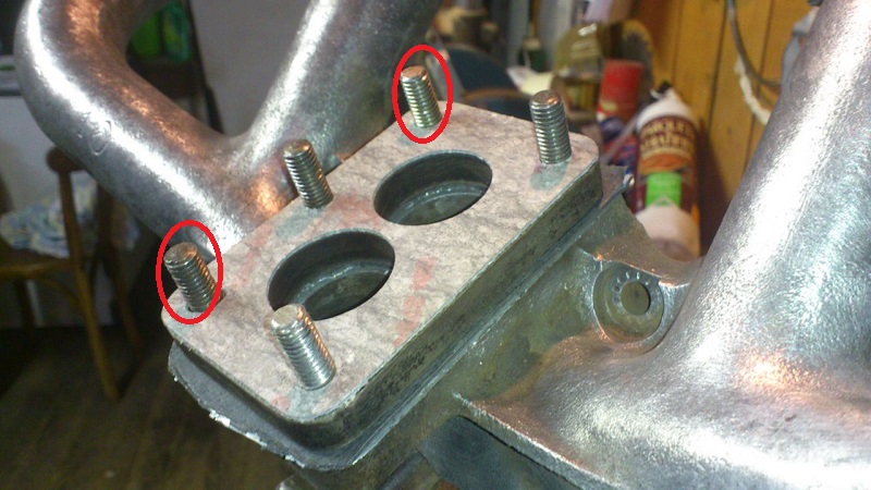

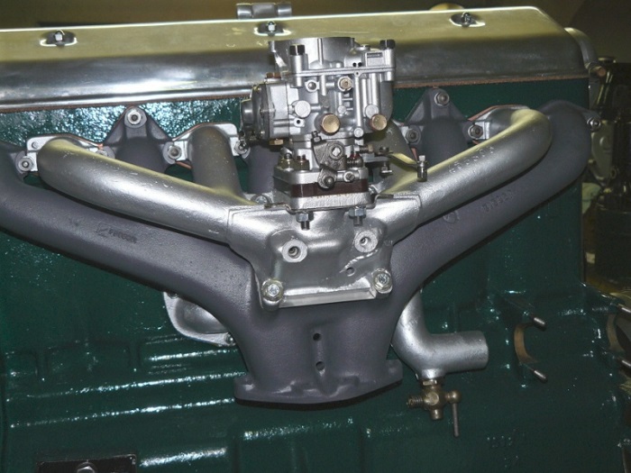

J'aimerai savoir si ça ressemble à ce montage..????
carbu310 Mod.jpg [ 117.17 Kio | Vu 10730 fois ]
Cinq goujons au lieu de trois
goujons_sur_admission mod.jpg [ 133.28 Kio | Vu 10670 fois ]

bonjour Alain et tous,
oui ce doit etre certainement la meme provenance.. le moteur que j'ai vu samedi est typique de chez lui, peint en bleu.
la pipe d'admission est modifiée pour recevoir une circulation d'eau en plus...
cette photo montre peut etre une version précédente ..ou pas de chez lui.

les boulons ou gougeont montés par Bernard Moretti sont en 7mm avec écrous nilstop.

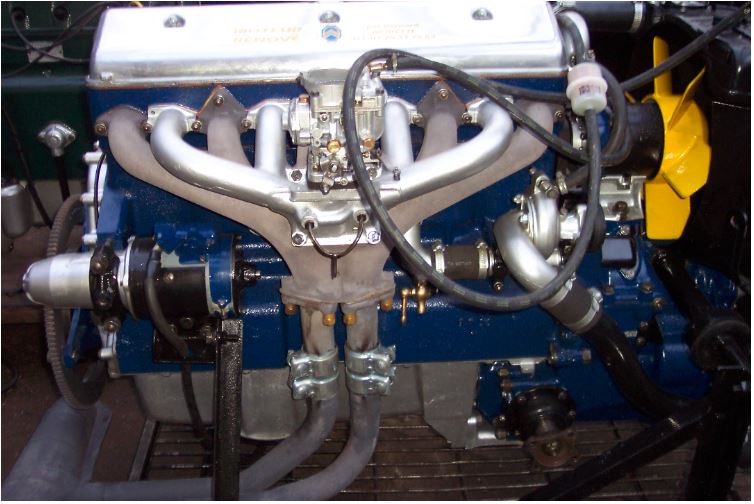

Photo sur son site…...mais assez ancienne
Moretti.JPG [ 75.26 Kio | Vu 10673 fois ]
Sur la quinze les pistons bombés de DS ne passent pas, on peux juste mettre les semi bombés
Ma 15 est équipée comme ça.
