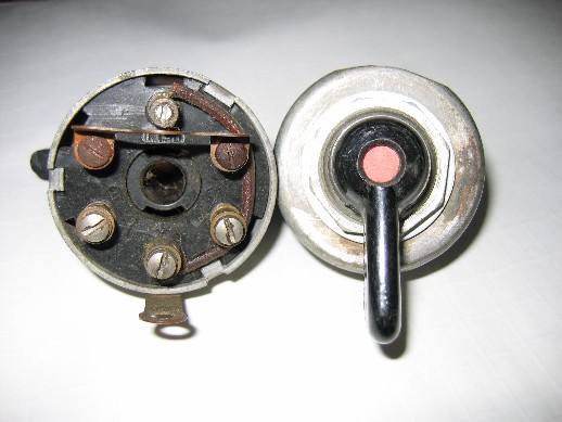

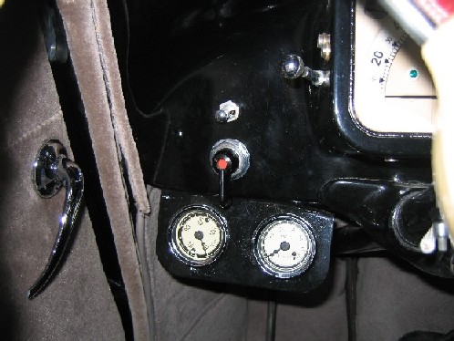

Voici le bouton de commande recto verso a gauche du volant.

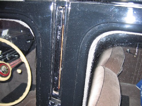

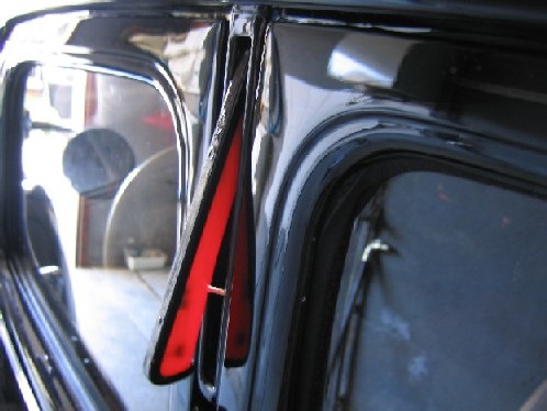

Détails des flèches de 15 en 1952 avec la commande à gauche du volant sous l'interrupteur des feux de position. (Flèche de marque AXO)
Voir détails du bouton sur un message précédent.
Une ampoule navette se met entre les deux lamelles (voir au dos du bouton)

Le principe est très simple. Il s'agit d'un simple bobinage (à effet d'électro-aimant) qui, sous l'effet du courant électrique, déplace un levier qui fait sortir la flèche de son boîtier.
