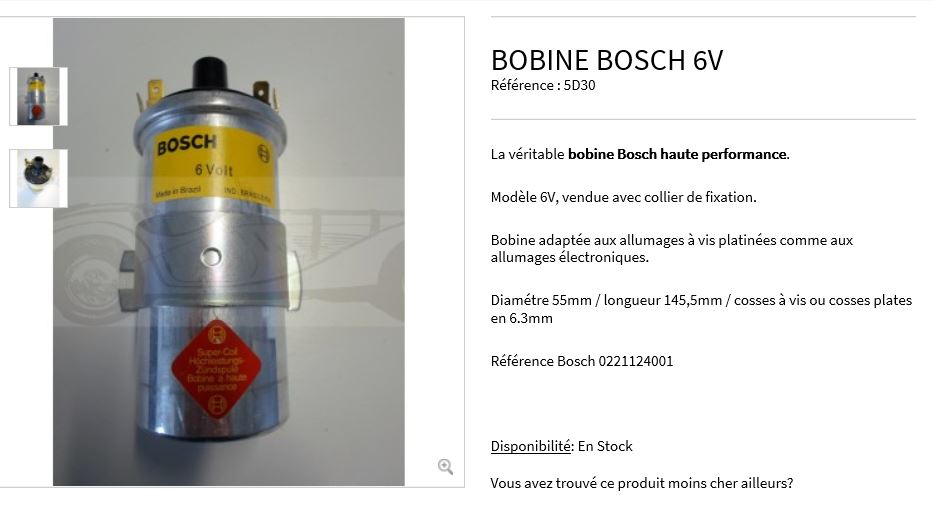

Prend une Bosch.
Bobine.JPG [ 55.82 Kio | Vu 10366 fois ]
Dispo chez Mecathecnique à 49€ mais tu dois la trouver ailleurs je pense.
