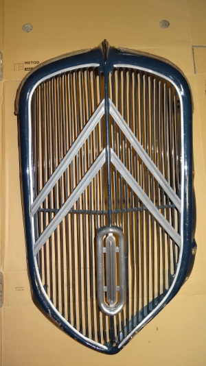

Voici une calandre de 11B .....un peu gondolée mais....

Voilà ma calandre :
DSC02662 bis.jpg [ 133.75 Kio | Vu 8531 fois ]
Jean-Paul - Haute Savoie - 11B de 1955 - Bleu spécial
 Sujet du message: Re: Calandre 11B 1955
MessagePosté: Sam 24 Mar, 2018- 17:08
Ah oui un peu cabossée........mais rien de bien grave.
Un carrossier va te remettre ca en ligne sans problème.

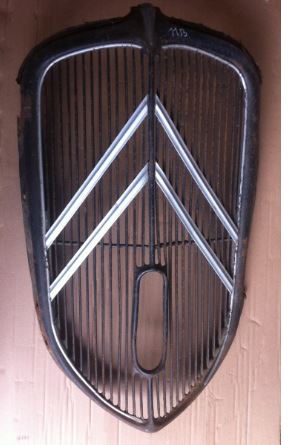

Et une calandre 11B d'avant 47 ressemble à quoi ?
MessagePosté: Mar 27 Mar, 2018- 18:30
Sauf erreur de ma part le trou de manivelle est un peu plus petit.

Quelqu'un aurait une photo ?
Je ne voudrais pas acheter une calandre qui ne soit pas la bonne.
MessagePosté: Mar 27 Mar, 2018- 21:28
Messages: 154
Localisation: Bruxelles
Bonsoir Jean-Paul,
il n'y a qu'à demander :) ...
Voici deux calandres que j'avais achetées pour mon ex 11B39 familiale (j'ai revendu bien sûr la première trouvée, moins belle, à droite), avec trou oblong de 11cm.
(il est possible de voir cette photo en plus grand sur cette page ... )
En résumé, sur 11 large :
* jusqu'à octobre 37, trou rond
* de octobre 37 à juillet 47, trou oblong de 11 cm par standardisation avec les 15/6 G (dont la manivelle est plus haute que sur les 11)
* de juillet 47 jusqu'à la fin de production, trou oblong de 20,5 cm par standardisation avec les 15/6 D (dont la nouvelle boîte a un trou de manivelle plus haut que les 15/6 G)
A remarquer que le haut de la calandre possède une empreinte en creux pour le cimier, ce qui disparaît ensuite ...
