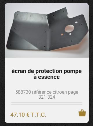

J'aurais une question concernant la tôle de protection de la pompe à essence : qu'est-ce que le matériau collé sur la tôle côté moteur ?
On dirait un espèce de bitume, mou et caoutchouteux.
Comme je nettoie le moteur en ce moment, je me pose la question : est-ce de la crasse ? Faut-il l'enlever ou le laisser tel quel ? Est-ce qu'on peut le remplacer ?

A l'origine, c'est tout simplement une plaque d'amiante
Elle devait être blanchâtre quand la voiture est sortie d'usine
Si elle est en bon état et d'origine, elle a absorbé pas mal de graisse
Elle peut aussi avoir été changée par un autre matériau, au fil des ans
Si tu veux la changer, n'oublie pas que c'est de l'amiante
On peut la remplacer par les plaques isolantes qu'on vend en magasin de bricolage (Casto, Leroy, Brico etc), au rayon soudure, pour éviter de bruler, mur ou papier peint, quand on soude à la lampe

Effectivement elle est noire, crasseuse et donc sûrement gorgée de gras. Elle doit être d'origine.
A priori difficile de la nettoyer si c'est de l'amiante. Elle va tomber en poussière.
Elle n'est pas très belle, mais je pense que je vais la laisser telle quelle.
