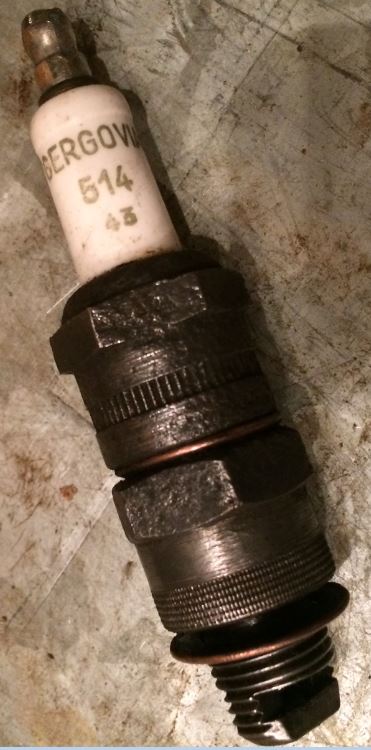

bonjour à tous
en démontant la deuxième culasse je tombe sur des bougies montées sur des embases... ( les 6 sont comme ça !)
est ce qu'il y a eut un souci de filetage et c'est une reparation ?
un accessoire d'une quelconque utilité ?
un adaptateur pour bougies non prevues ?
bougies Gergovia 514 43
amicalement
Fred

Il me semble que c'était un accessoire pour les moteurs qui consommaient de l'huile afin de réduire l'encrassement des bougies.............sauf erreur....!!!!!!!

Bonjour Alain...
ah ... je vais les démonter et mettre de coté...
as tu une petite idée pour les marquages ?

J'aurai eu la même réponse : empêcher l'encrassement du à la consommation d'huile

Ca devait réduire le rendement, non ?

Effectivement ça doit augmenter très légèrement la capacité de la chambre de combustion et gêner légèrement le rôle de la bougie
Mais sur une quinze ça ne devait pas trop se sentir. Par contre, bougies encrassées dues à des remontées d'huile, ça, ça devait être plus grave
