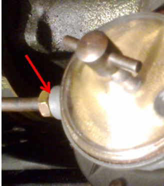

sur le tube d'alimentation entre la pompe et le Carburateur, j'ai , coté Pompe une petite olive biconique sur l'extrémité du tuyau qui rentre dans la pompe et ..j'aimerais bien savoir si on peut en trouver en neuf... quelqu'un a t il déjà changé cette olive ?
amicalement
Fred

C'est ce qui fait l'étanchéité de la canalisation.

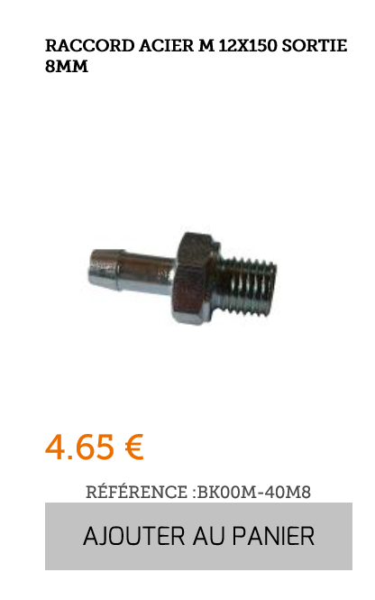

Moi j'ai mis ça :
Crosscar.PNG [ 58.2 Kio | Vu 9108 fois ]
chez crosscarouest... Pas vraiment d'origine mais c'est sur une pompe de secours.

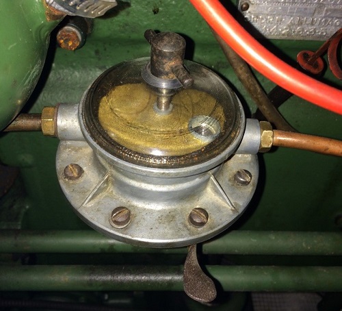

Et comment tu raccordes ton tube en cuivre la dessus......??????
Les 15 sont en sorties rigide en cuivre.

Ca se vise très bien à condition d'y aller doucement ! Je crois même que la pompe de ma 11 est celle d'une 15 (sorties à 180°)

Certes, mais après ton montage on est obligé de mettre une durit caoutchouc
Avec le montage "olive" on peut aller directement de la pompe au carbu avec un tube cuivre comme d'origine sur la 15
Oui oui j'ai bien dit pas d'origine et du coup j'ai compris ce que cherche Fred (et où voulait en venir Alain). En effet sur ma 11 je ne suis pas (en) rigide. 8)
