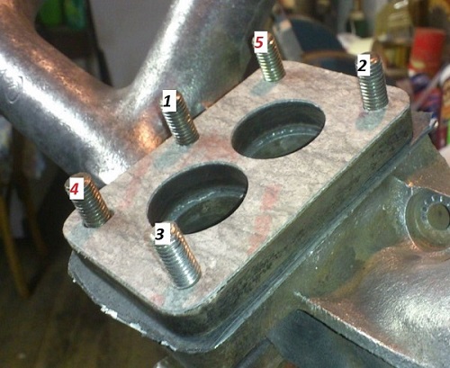

Prise d'air sur carbu c'est souvent la semelle qui est déformée, les plans de joints qui sont déformés ou l'axe des volets :wink:
 Sujet du message: Re: commande
MessagePosté: Sam 02 Sep, 2017- 11:00
Pour la 15 c'est souvent l'embase du carbu qui est déformée
Fixation par trois goujons alors qu'il y a quatre trous....!!!!!!
Certains ont fait la modif.
Planer l'embase et remonter sans serrer comme un malade.

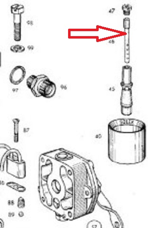

Le tube d'émulsion, c'est la pièce n° 46 dans le schéma qu'à donné Alain MOUX
Elle est en haut à droite du schéma
ça ressemble à ça :
https://www.google.fr/search?dcr=0&biw= ... ehma9nYX3M:
Attention, chaque carburateur a un ou des tubes d'émulsion numérotés (19 dans le cas du 32 PBIC, pour la 15, je ne sais pas, je n'ai pas la doc dans le portable)

MessagePosté: Sam 02 Sep, 2017- 23:11
Tube.jpg [ 52.39 Kio | Vu 9088 fois ]

Ah c'est pas la pièce 31?

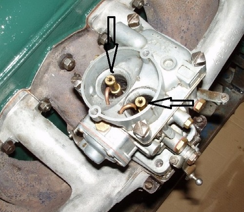

Attend.........je vais passer tout prendre ça t'évitera de te déplacer............
Autrement trouvé sur le Net......
Carbu 15.jpg [ 122.69 Kio | Vu 8893 fois ]

certes mais c'est ce qui se passe sous les gicleurs d'automaticité qui intéresse notre ami !

Oui Michel.....mais je ne trouve pas......."messe cuze"........
Modif pour éviter de voiler l'embase (1, 2, 3, origine, remplacer 1 par 4 et 5)
goujons_sur_admission.jpg [ 100.27 Kio | Vu 8914 fois ]
