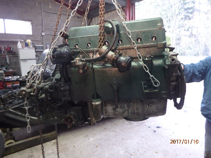

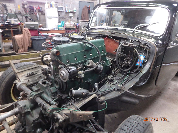

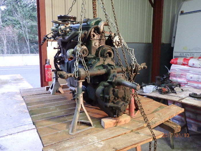

Bon, ben voilà c'est fait!
Le moteur est sorti.Y a plus qu'à..................s'occuper de ce foutu carter, et tant qu'à avoir sorti le moteur:l'embrayage,vérifier le bas moteur et.......................aussi faire un peu de propreté dans la baie moteur.
A suivre
Bonne journée à tous
P1090712.JPG [ 127.93 Kio | Vu 9761 fois ]
P1100721.JPG [ 105.42 Kio | Vu 9751 fois ]
P1100725.JPG [ 132.43 Kio | Vu 9730 fois ]

Beau morceau hein :wink:
 Sujet du message: Re: Traction 15H: pieds avant de carter d'huile cassés
MessagePosté: Mer 11 Jan, 2017- 12:50
C'est vraiment une belle bête, ce six cylindres !!!

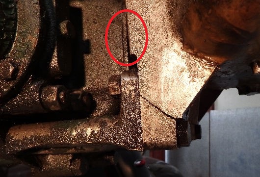

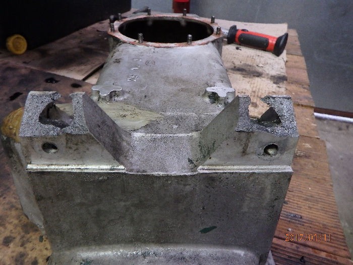

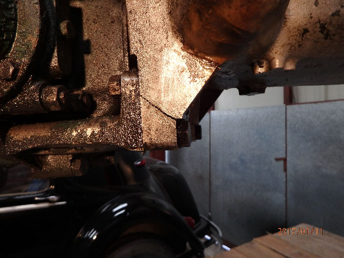

Voilà, voilà , faut pas être impatient ; je travaille dans un atelier "chauffé" à 3°c ,alors actuellement je n'y reste pas 8 h par jour!

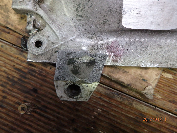

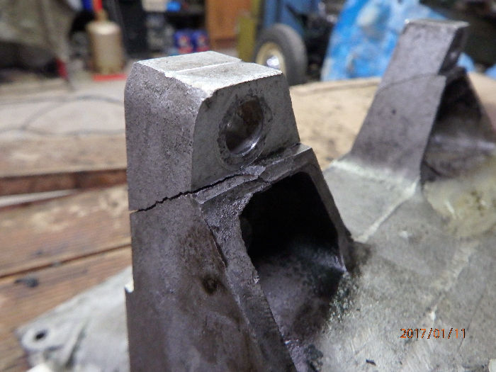

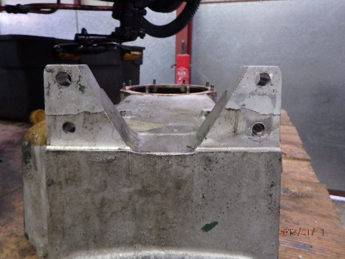

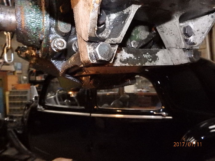

Les cassures avant démontage du carter, pas facile à voir entre la direction et la traverse:

Commentaire: Après démontage c'est plus facile
P1110011.JPG [ 84.29 Kio | Vu 9661 fois ]
P1110012.JPG [ 84.88 Kio | Vu 9670 fois ]
Commentaire: Le carter cassé
P1110014.JPG [ 102.31 Kio | Vu 9688 fois ]
Commentaire: Et les morceaux
P1110018.JPG [ 115.9 Kio | Vu 9669 fois ]
P1110019.JPG [ 80.04 Kio | Vu 9698 fois ]

Oh la la ......comment tu vas réparer ça....?????.......car c'est du "cochonnium"
MessagePosté: Mer 11 Jan, 2017- 19:19
Inscription: Mer 24 Fév, 2016- 11:29
Messages: 31
J'ai contacté un spécialiste des soudures techniques (aéronautique et nucléaire) qui dit qu'il saura faire, en principe. :?:
A suivre, mais pas avant début février.

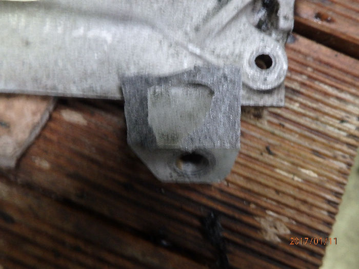

MessagePosté: Mer 11 Jan, 2017- 20:42
Alors on croise les doigts
C'est quand même étonnant que ça casse à cet endroit
Ca voudrait dire que l'entretoise n'est pas bonne......??????
As tu une explication..???
C'est un effet d'optique ou ça plaque mal...????
