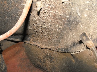

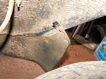

Salutractions !!! tu veux en baver un peu, voila !!
DSCF5184.JPG [ 24.15 Kio | Vu 16645 fois ]
DSCF5185.JPG [ 44.46 Kio | Vu 16635 fois ]
DSCF5190.JPG [ 41.85 Kio | Vu 16683 fois ]
DSCF5192.JPG [ 40.06 Kio | Vu 16641 fois ]

Merci beaucoup pour les photos ça me parle déjà plus :)
il y a plus qu'a ...
Sinon merci ,mais je les ai déjà les bavettes il y avait plus qu'a les installer .
