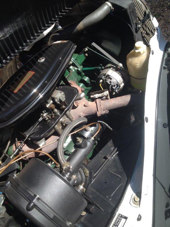

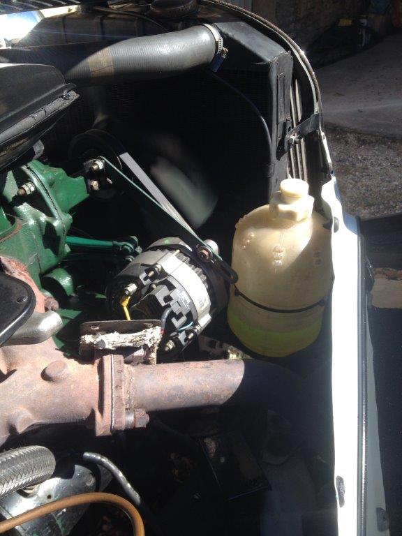

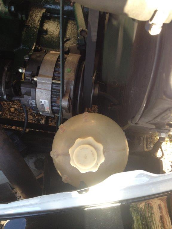

Bon, j'ai trouvé ça dommage de laisser le radiateur cracher du liquide dès qu'il avait un peu chaud.
J'ai trouvé un petit vase de 4L, et hop : récup du trop plein. A chaud, le niveau monte de 1 cm. Puis le vase se vide tout seul quand la voiture refroidit.
Étonnant que ça "ré-aspire".
Bref, ça marche. Sympa non ?
Petites photos :
IMG_5842.jpg [ 64.6 Kio | Vu 7863 fois ]
IMG_5843.jpg [ 51.79 Kio | Vu 7959 fois ]
IMG_5844.jpg [ 80.44 Kio | Vu 7919 fois ]

Celle du Castelchinois est une 11 (avec alternateur)
Et c'est logique que ça "ré-aspire" comme il dit, du moment que le tube plongeur dans le vase d'expansion touche le fond

Sacré montage avec le servo frein....
Visiblement la prise de dépression est à la place du trop plein d'essence.
Tu peux éventuellement en dire un peu plus sur ce montage.
Merci d'avance.

Alain Montazeaud a écrit:
Bonjour Juju.
Merci d'avance.
Oui,... J'ai acheté la voiture avec ce système déjà monté. Elle freine bien, pas comme une moderne bien sûr mais c'est pas mal du tout.
En fait, le trop plein d'essence existe toujours, il est sous cette prise de dépression. Il a été réalisé un trou taraudé dans le petit bossage d'origine qui est juste au dessus, et c'est là dessus que la durite de dépression vient se reprendre. Pas mal... C'est propre je trouve.
Ça a été réalisé par le garage Muratet à Villemur-sur-Tarn d'après ce que je vois dans les factures.
