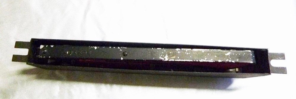

Bonsoir
Comment sont tes flèches car il y a plusieurs montages
Moi sur la 15 elles se trouvent dans le montant des portes.
15 Six accessoires 004A.jpg [ 22.83 Kio | Vu 11221 fois ]

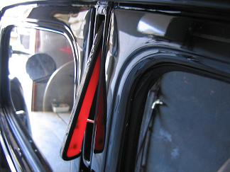

 Sujet du message: Re: FLECHES DE DIRECTION
MessagePosté: Dim 02 Oct, 2016- 22:22
Non je crois que c'est une klaxon, mais il faut que je verifie.
P1050051.JPG [ 81.06 Kio | Vu 11207 fois ]
