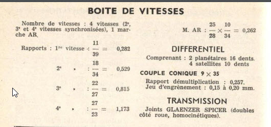

Je précise que j'ai une boite 4 de ID 19 montée dessus. Je sais pas trop comment elle est étagée par rapport à la boite 3 d'origine. Quelqu'un aurait les rapports de réduction de chaque rapport sur les deux boites ? Pas simple à trouver ça j'imagine... Ca donnerait une idée...

Rapports traction 11 BL :
Merci! Et voici les rapports de boite de la ID19 montée sur ma traction. Je vois que la 4 ème est donc bien à considérer comme une vitesse de plus...
BoiteID19.jpg [ 31.75 Kio | Vu 8422 fois ]

De mémoire, la 11 BL est en 9 X 31 et la troisième est en prise directe (rapport 1)
Tu as donc effectivement sur la boite 4 de l'ID un "plus" en surmultipliée de 0,173
Au pif, je dirais 10 km/h de plus
Si tu as un accident grave, et qu'un expert tatillon s'en aperçoive, tu n'est plus couvert en assurance !
