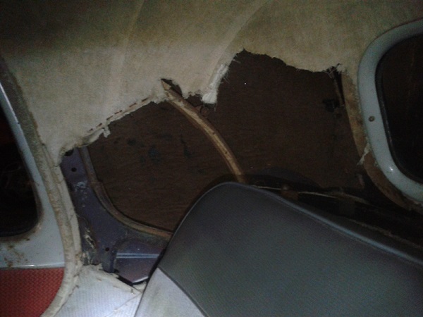

Je pense avoir commis une erreur en publiant un post nommé "appuie-tête". Après consultation d'autres messages je pense que ce que je cherche sera mieux identifié sous le nom de revêtement intérieur de custode. Pour le reste, mon explication est toujours la même :
J'ai relu avec grand intérêt un post sur les accoudoirs de commerciales. Pourrais-je bénéficier de tout autant d'érudition et de savoir-faire concernant les appuie-têtes latéraux de 11 Légère 1957 ? Ceux de la mienne ne sont plus que souvenirs et en attendant d'en acheter des neufs (on en vend de beaux dans la Drôme), je voudrais au moins cacher la misère avec des faits-maisons. Je me propose de bricoler quelque chose avec de l'isorel, une mousse quelconque et un tissu pas trop désagréable à la vue et au toucher. Pour cela il me faudrait des cotes assez précises et surtout les tuyaux pour l'accroche.
Si quelqu'un connait tout ça, merci d'avance !
Quelques photos en plus :
Commentaire: custode intérieur droit
custode int dt.jpg [ 74.11 Kio | Vu 5190 fois ]

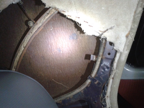

pfff, parti trop vite...
Le cas échéant, si quelqu'un n'est pas trop loin de Paris et si la pièce se dépose facilement (je ne sais même pas comment ça tient), je peux me déplacer pour relever les cotes.
Merci d'avance pour toute votre aide.
Commentaire: et gauche
custode int gche.jpg [ 85.51 Kio | Vu 5203 fois ]

Effectivement c'est beaucoup plus clair avec l'intitulé revêtement de custode. Il est composé d'un carton sur lequel est collé le tissu de revêtement.
Il est fixé au moyen de pointes sans tête sur l'arceau que l'on voit sur vois photos.
J'ai refait tout mon intérieur à neuf pour une 11 BL (malle plate) l'année dernière et j'ai dû conserver ces pièces. Comme vous êtes sur Paris, je travaille dans le 9ième, je peux vous en faire cadeau. Message en MP.

Pour une 57 les "oreilles de Mickey" sont en skai gris comme les bas de portes.
