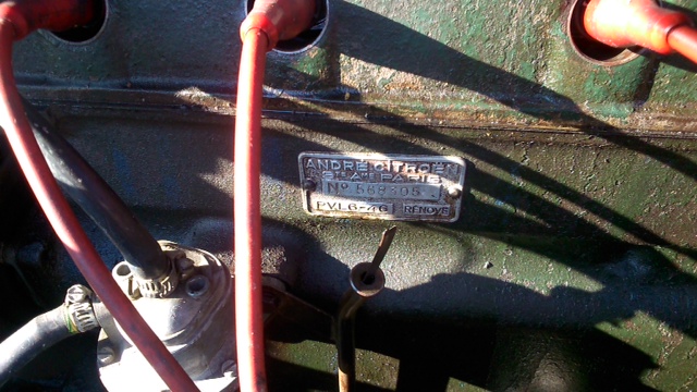

je cherche une 15.J'ai un contact avec un vendeur qui en propose une de 1951 avec 90000 km réels.
Sur une photo on voit une plaque sur le moteur:
N° 568305 et , en dessous :PVL6-4G Rénové.
Celà vous parait il cohérent?Moi j'ai de gros doutes.
Merci
image008.jpg [ 125.61 Kio | Vu 4609 fois ]

C'est un moteur ou un échange standard fait par Citroën.
Autrement comment sais tu qu'elle n'a que 90000 kms d'origine.???????
Peux tu nous mettre d'autres photos de la voiture STP.
1951.....c'est donc une malle plate, N° de série.........

[quote="Alain Montazeaud"]Bonsoir "béber"
1951.....c'est donc une malle plate, N° de série.........[/quote]
Merci pour les réponses.
Je ne sais pas si elle a 90000km; c'est le vendeur qui le dit mais je n'arrive pas à obtenir un historique un peu sérieux.
Avec un moteur refait ou échange standard je n'y crois pas du tout.
Cordialement
