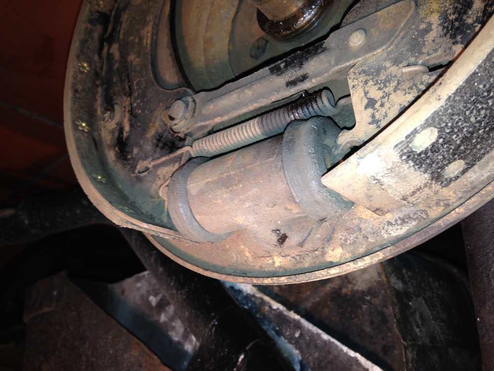

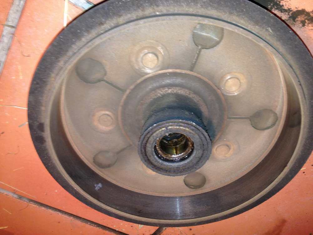

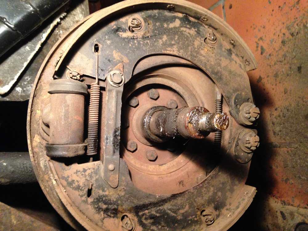

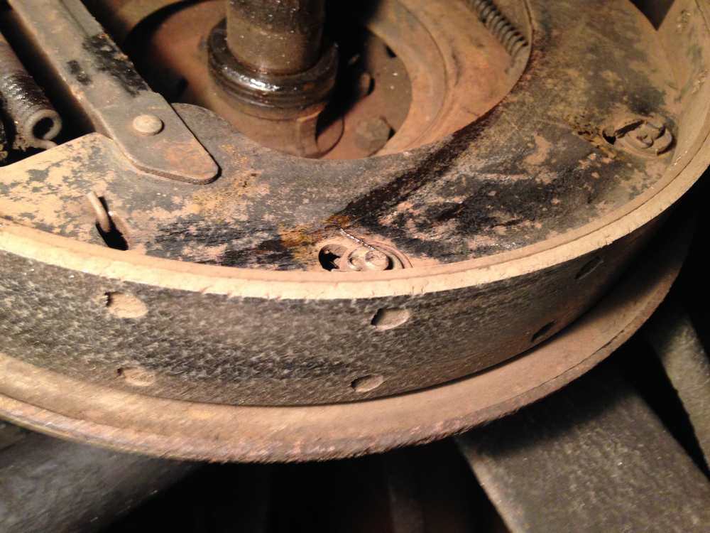

Après la mécanique, les freins ! Et j'ai encore besoin de vos conseils. La voiture ayant peu roulé ces 40 dernières années, je préfère tout vérifier. Elle freine pas trop mal, ne tire pas, mais je ne sais pas si le freinage est suffisant ou non par rapport à une traction dont les freins seraient neufs (je n'ai jamais conduit d'autre traction que la mienne, pas simple pour moi de comparer)
J'ai démonté cet après-midi mes tambours arrières, sans difficulté.
- J'ai remplacé tous les flexibles qui étaient vraiment pourris ! :D
- Le roulement est en bon état.
- Le tambour n'a pas de cote
- Le cylindre de roue ne fuit pas, les coupelles ne sont pas craquelées ni abimées. Un peu de rouille sur le piston vu d'extérieur.
- Les garnitures ne me semble pas très usées, en tout cas pas jusqu'aux rivets, mais elles sont lisses.
Pour vous, que dois-je faire ? Enmener le tout (tambour, cylindre et garniture) chez un spécialiste qui va regarnir, restaurer le cylindre et rectifier le tambour (spécialiste qui est dans ma ville) Ou, je laisse ainsi (juste nettoyage) ?
Est-ce normal que les garnitures soient lisses ? Ce n'est pas un peu rugeux normalement ?
Merci !

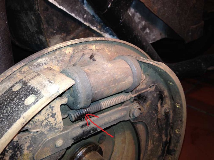

Visiblement tu as une petite fuite a voir le gras sur le ressort
frein%202.JPG [ 135.06 Kio | Vu 12655 fois ]
Maintenant si tu ouvres le cylindre il te faudra changer les coupelles en ayant pris soin de bien nettoyer le corps du cylindre
Changer également les caches poussières et tout le liquide de frein
Gros nettoyage également de l'ensemble
A première vue les garnitures semblent encore bonnes
Un petit coup de toile émeri dessus
A vérifier mais a deux personnes :
L'un appuie très doucement sur la pédale de frein et toi tu regardes si les deux mâchoires bougent bien
Attention a faire très doucement afin de ne pas éjecter les pistons du cylindre de roue.
Pour l'AV c'est un tout autre problème.......très délicat.
Deux cylindres de roues par coté un supérieur et un inférieur.

Je me suis posé la question pour la petite fuite, mais quand je regarde on dirait de la graisse car très épais. Je vais mieux regarder.
Pour les garnitures, c'est normal qu'elles soient lisses ? Ce n'est pas un peu rugueux ? et, qu'est ce que les caches poussières ? :?:
Je vais suivre ton conseil et faire ce que tu m'as dis ci-dessus.
Question difficile mais, une traction, ça freine fort ? :)

Les garnitures, comme dit plus haut, à passer à la toile émeri

J'ai démonté les garnitures et le cylindre. Non démonte ça Semblait en bon état, mais quand on regarde de plus pret, il y a du liquide de frein derrière les caches poussières, et surtout, un des deux pistons est complètement grippé !
J enmene le tout pour faire rectifier le tambour, refaire faire le cylindre... Autant faire Ca bien, les freins c'est important et je serai tranquil !

Rectifier le tambour........???????? pas forcement surtout l'arrière
Je pense que l'avant est dans le même état que l'arrière.

Je viens d'aller porter le tout chez le spécialiste, les tambours ne vont pas etre rectifiés ( je pensais qu'il fallait le faire ), le spécialiste m'a dit que non et que de toute façon ils sont beaux
je refais faire donc cylindres de roues et garnitures.
Les freins Avants ça a l air plus compliqué ... Que montres-tu en rouge Alain ?
Il y a des précautions particulières à prendre pour l'avant ?

Bonjour Kevin, beau boulot !!
comme sur un H, peut etre ? les entretoises ? precaution au démontage et remontage c'est un peu casse pieds sur le H, mais la 15 a l'air plus simple... enfin, je dis ça mais j'ai pas encore ouvert :mrgreen:

Les ronds rouges et la flèche ne te sont pas destinés.

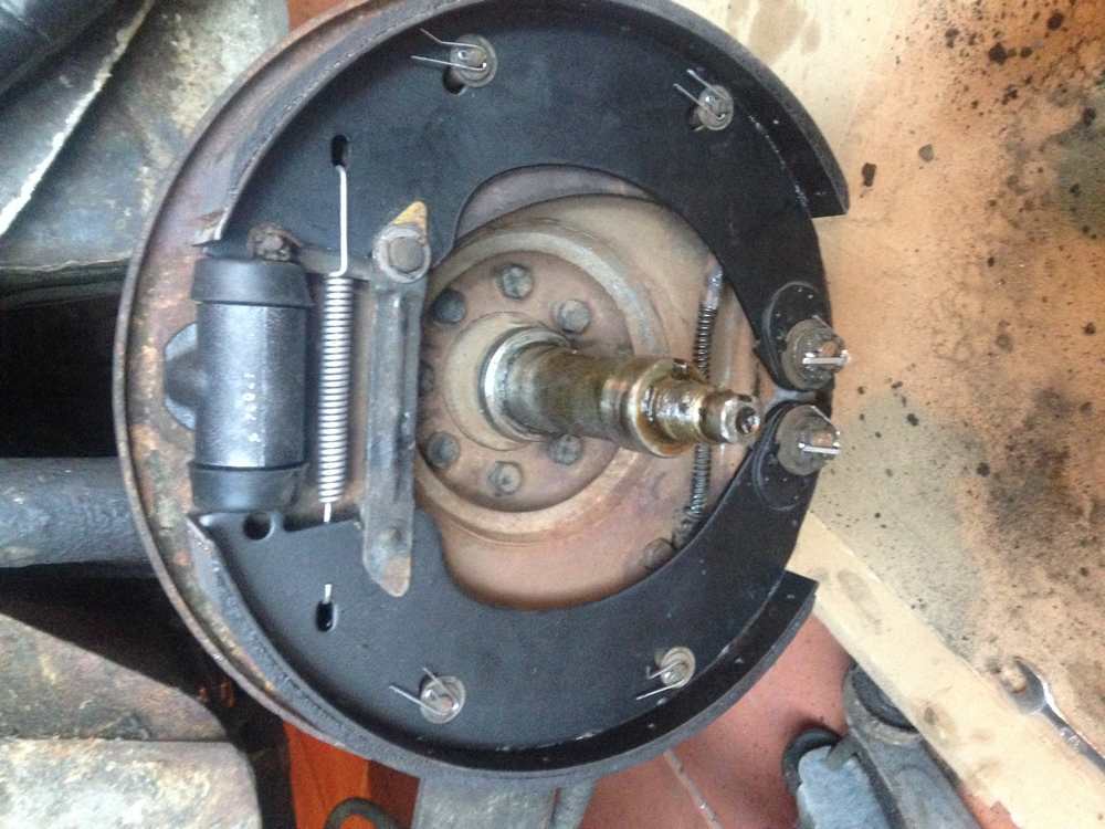

Salut à tous,

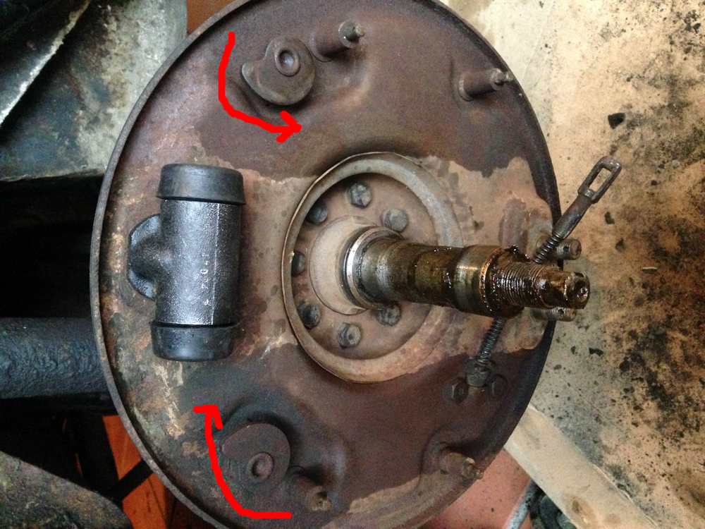

J'ai démonté il y a quelques jours le frein arrière droit, Cylindre de roue grippé comme à gauche ! En gros aucun frein à l'arrière ...
J'ai envoyé le tout pour refaire faire les cylindres de roue ainsi que les garnitures. Le tout à été sablé, dégrippé, changer des joints etc, j'ai récupéré les pièces hier :D
J'ai commencé par le frein arrière gauche pour le remontage, et au moment de remettre le tambour, impossible de le remettre ... et ce problème je m'en doutais qu'il allait arriver, c'était sur ...
J'ai essayé de toucher un peu aux excentriques, du bas et au réglages des cames en haut, rien n'y fait ... La garniture à bien la même épaisseur qu'à l'origine. J'ai abandonné hier et vais reprendre aujourd'hui.
- Il y a t il une technique particulière ?
- L'outils de centrage des garnitures vendu chez PAT2D est il indispensable, pourrait-il m'aider à remettre mes tambours en place ?
Je vous ai pris en photo les cames. Sur la photo, elles sont bien au minimum ? Pour la came de gauche, si je la tourne dans le sens horaire je rapproche ma garniture de mon tambour, et pour la came de droite idem mais en sens anti horaire, confirmez-vous ?
Merci

MessagePosté: Mar 01 Mar, 2016- 20:34
Bonsoir
Pourquoi le tambour ne rentre pas.......??????
A cause des garnitures ou à cause du roulement qui est mal centré.....???????
 Sujet du message: Re: Frein 15 six
MessagePosté: Mar 01 Mar, 2016- 20:44
Inscription: Mer 04 Avr, 2012- 00:41
Messages: 171
Localisation: Lille
A cause des garnitures ...
J'ai l'impression que c'est à cause du réglage des excentriques à refaire. pas simple ..
Avez-vous deja eu le cas ?
Kevin, 28 ans - Une panne en cache toujours une autre ...
