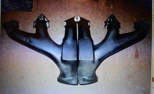

A ma connaissance le collecteur d'échappement inox n'existe pas pour la quinze sauf fabrication maison.
Actuellement sur le marché tu trouves le collecteur d'origine chez tous les marchands connus et le collecteur refabriqué en deux parties par les établissement Tilly pour 920 € il me semble.
J'ai également ce problème sur ma 15. Je l'ai fait ressouder sachant que ça ne tiendra pas.
J'ai aussi acheté un collecteur refabriqué neuf comme l'origine sachant que sa durée de vie est limitée.
Ci joint un exemple :
Collecteur.JPG [ 39.25 Kio | Vu 7497 fois ]
Et le modele en deux parties
DSC_2483 MOD.jpg [ 77.9 Kio | Vu 7602 fois ]
Bon courage

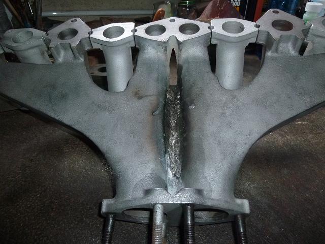

Voici le mien........
Collec 6.jpg [ 67.2 Kio | Vu 7591 fois ]
......qui a recassé pendant la soudure.
Faire attention que pendant la soudure il ne se voile pas.

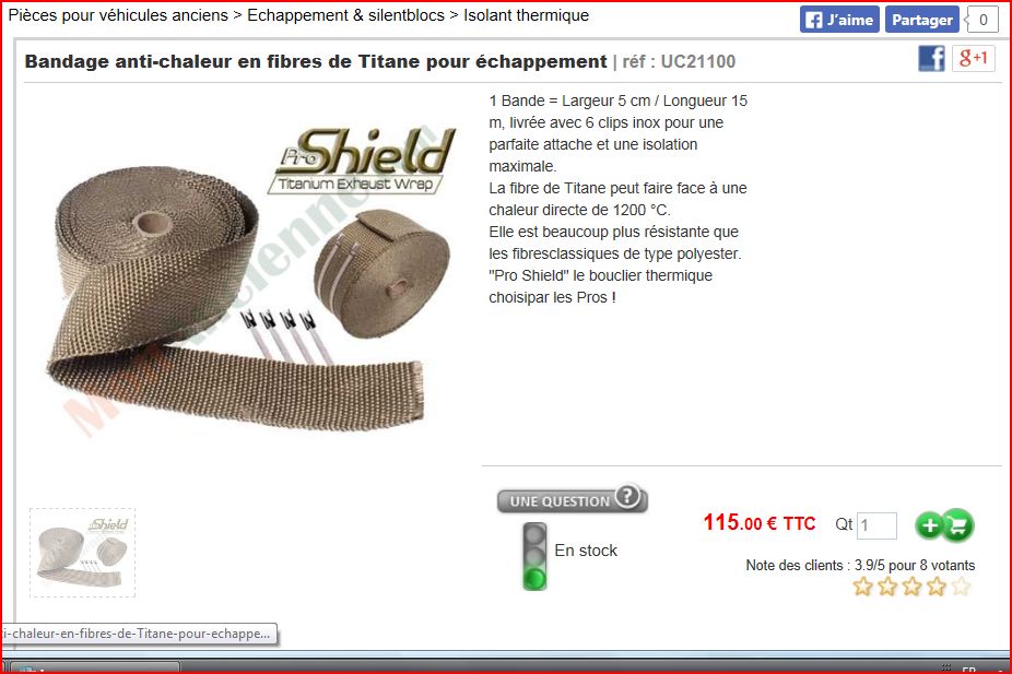

C'est mon probleme actuel
Toujours pas changé le bi tube sous caisse.
On m'a dit .....et contre dit ............qu'avec le bitube inox je risquais de griller des soupapes.....?????
Une chose est certaine avec ce type de tube il faut le gainer pour éviter la surchauffe du plancher.
Bande 3.JPG [ 98.64 Kio | Vu 7431 fois ]
Voir mon ancien post "Bi tube d'echappement de 15"
