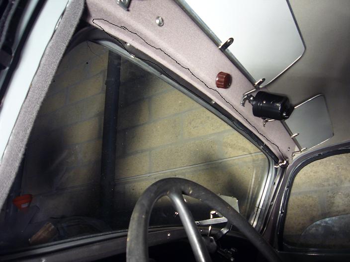

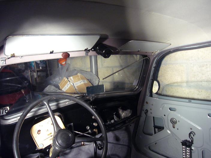

Je viens solliciter les spécialistes sur deux points pour lesquels je sèche dans le cadre de ma restauration :
- j'ai changé mes sièges pullman en tubulaires à barre chromée pour remttre ma BL 1948 en conformité. Les commandes de règlage sont-elles côtés portes ou au milieu ?
- l'entourage, encadrement de pare-brise passe t-il au dessus du bandeau d'EG ou au dessous ? J'ai en effet beaucoup de difficulté à le remonter après avoir refait tout mon intérieur.

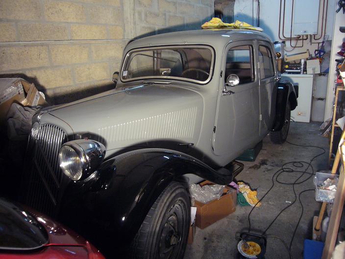

Voici quelques photos avec entorse à la conformité au regard de la couleur de caisse et phare chromés : c'est un compromis négocié avec mon épouse (sachant à l'achat début 2014 la voiture était entièrement gris perle - sauf intérieur noir avec ces phares non conformes)
P.S. : Difficile en région parisienne de travailler avec une petite surface de garage ! C'est assez sportif.

P1040016.JPG [ 59.42 Kio | Vu 5353 fois ]
P1040020.JPG [ 72.44 Kio | Vu 5363 fois ]

Effectivement hier soir à parcourir le livre de Jérôme Collignon, j'ai eu confirmation de la position contrale (logique) des cannes de réglage des sièges.
En revanche, je n'ai toujours pas de réponse sur la position précise de l'encadrement de pare-brise. Est-ce que celui-ci est pas dessus le petit retour du bandeau d'EG ou sous le bandeau ?

P1040018.JPG [ 62.97 Kio | Vu 5249 fois ]
 Sujet du message: Re: Position sièges avant à barre chromée et encadrement de PB
MessagePosté: Mar 20 Oct, 2015- 12:32
l'entourage vient en position finale s'appliquer sur le bandeau. Je partage ton point de vue sur la difficultée de remontage. bon courage ;)
C'est bien ce qui me semblait et de cette manière que je vais tenter de l'installer pourtant j'ai eu un avis contraire... Merci
