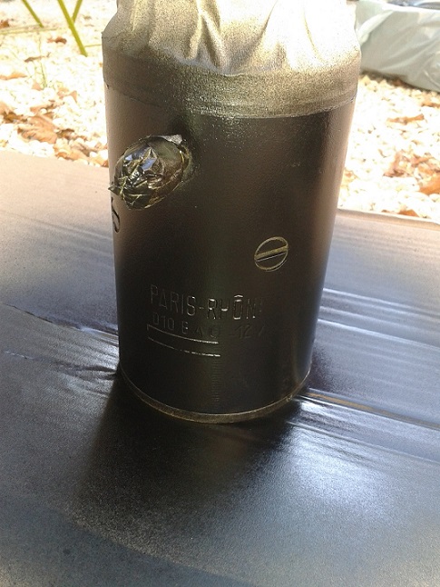

En effet ça fait cher pour une simple batterie. Je viens de regarder et mon démarreur est un 12V mais je ne sais pas de quelle origine?
Je suppose donc que je peux mettre une simple batterie 12V au bon format. Précisez-moi svp le bon ampérage à utiliser...

Moi, j'ai une 12 volts 44 Ampères/heures et 360 Ampères
