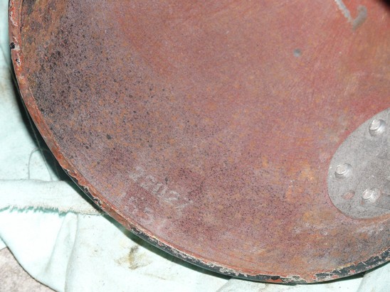

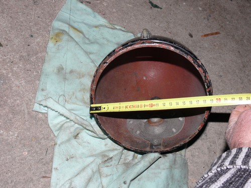

bonjour a tous
appel au connaisseur 8)
Quel type de verre de parabole et de support d'ampoule peut aller sur se type de phare ?
M DB m'avais fait parvenir un dossier sur les phares mais ce model n'y est pas !
merci d'avance
P1100595.JPG [ 86.46 Kio | Vu 5610 fois ]
P1100598.JPG [ 98.45 Kio | Vu 5587 fois ]

Chez Franssen, ils donnent le Phare Marchal (bombée) TP391 pour 191 mm de diamètre
http://www.citroen-traction-avant.com/C ... are&Page=1
 Sujet du message: Re: phares
MessagePosté: Sam 28 Fév, 2015- 12:08
Inscription: Dim 15 Fév, 2015- 18:44
Messages: 22
il existe trois type de phares ou plutôt 3 diamètres d'emboitement
Marchal Ø 191mm
Cibié Ø 197mm
Ducellier Ø 189mm
avec ampoules d'origine ou code européen.
Il est préférable de faire un essai de montage avant d'acheter un phare
