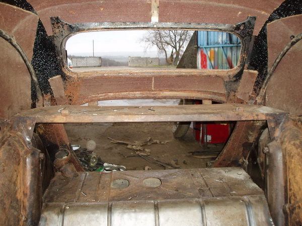

Voici ma tablette arrière sur ma 11B de 1957
plage ar.jpg [ 15.25 Kio | Vu 5975 fois ]
plage ar 2.jpg [ 13.58 Kio | Vu 5911 fois ]
Je peux te faire d'autres photos si tu le souhaite

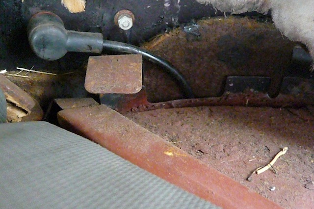

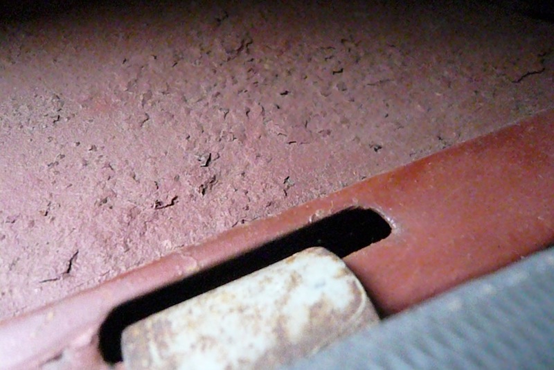

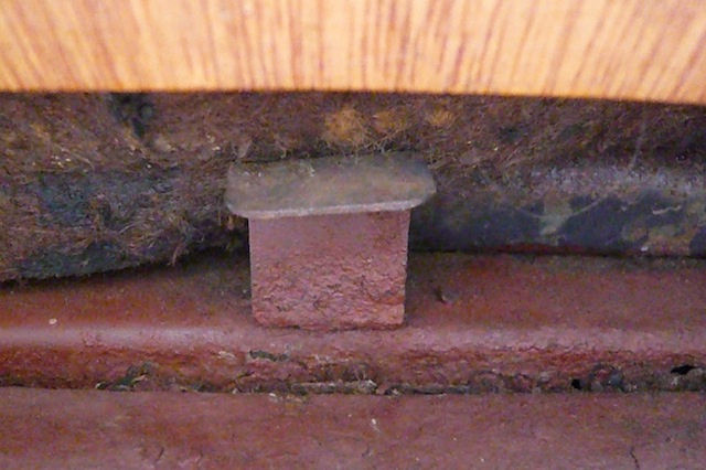

Ci-joint 3 photos. La tablette avec l'encoche pour la fixation du dossier et les deux équerres soudées qui doivent servir à supporter quelques choses.
P1070903 réduite.jpg [ 123.1 Kio | Vu 5613 fois ]
P1070899 réduite.jpg [ 93.19 Kio | Vu 5656 fois ]
P1070900 réduite.jpg [ 87.56 Kio | Vu 5662 fois ]

Les équerres soudées servent, sauf erreur de ma part, à bloquer le carton qui retient le ciel de toit à l'AR. Elles sont au nombre de 3 : 2 sur les côtés et une au milieu.
