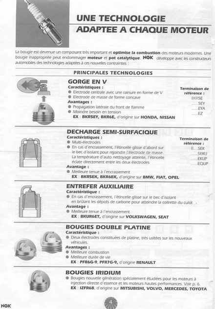

Voila il y a quelque temps j'avais promis de faire un scan de la nomenclature du catalogue des bougies NGK. C'est chose faite. Seulement si j'ai bien compris les fichier joints sur le forum ne doivent pas dépasser 90K j'ai donc redimentionner mon fichier..... je crains qu'il ne soit pas lisible. :?
contactez moi par mail privé je vous enverrai le scan grandeur nature.

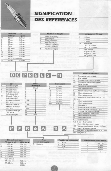

voila la deuxieme page
