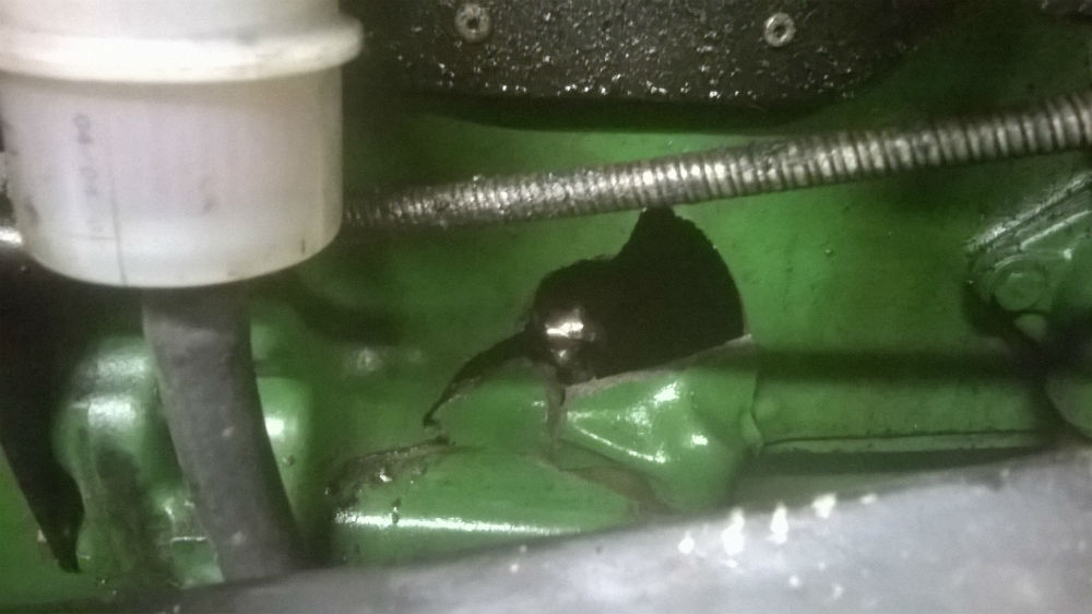

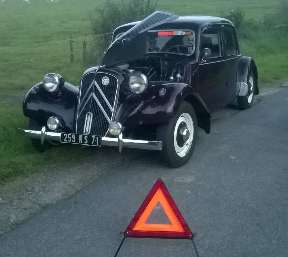

C'est en revenant de la Ferté et après près de 50 000 Km de bons et loyaux services, que ma mécanique s'en est allée......
la panne.jpg [ 132.51 Kio | Vu 8066 fois ]
Perfo cassé 1.jpg [ 83.58 Kio | Vu 8106 fois ]
Perfo cassé 2.jpg [ 72.38 Kio | Vu 8092 fois ]
Perfo cassé 3.jpg [ 68.64 Kio | Vu 8074 fois ]

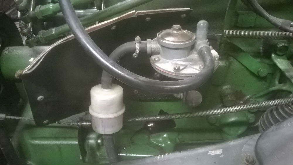

Et là, c'est le trou noir.
Juste là, sous la pompe à essence.
C'est con à dire mais çà me fait de la peine....... :(

Tu m'étonnes
C'est quand même rare une bielle qui passe au travers du bloc !!!!

Qu'est ce qu'i lui est arrivé? Bielle desserrée?

Je ne sais pas encore.
Je verrais au démontage, je me demande si ce n'est pas la pompe à huile qui se serait arrêtée.
J'avais remarqué que, lorsque le cache culbuteur était enlevé, l'huile arrivait doucement dans la rampe de culbuteur. Peut être trop doucement.
Ca aurait du m'alerter.
On verra... :?

Il m'est arrivé exactement la même chose au même endroit. Coussinet de bielle HS.

mince !!! ça doit surprendre un coup pareil ... :? il ne va pas y avoir grand chose à récupérer à part la culasse ...

Emmanuel RACH a écrit:
c'est le trou noir.
Il y a eu d'autre cas de pannes similaires pour plusieurs Traction en revenant de La Ferté.
Le cas typique d'un manque de pression d'huile s'il n'y a pas eu de bruit.
L'usure se fait petit à petit, de fait la pression d'huile diminue, échauffement, le régule fond, (bruit), plus de régule, gripage de la bielle sur le villebrequin, elle casse, et le trognon vient percer le bloc. ARRET, puis remorquage.
Il suffit de peut de chose quand le moteur à déjà du chemin, la plupart du temps, c'est une montée en régine un peut plus haut que d'habitude, moteur bien chaud qui va être favorable à cette déterroiration soudaine. La qualité de l'huile y fait aussi surtout s'il elle a plus de 6000 km.
En attendant je te souhaite bon courage pour remettre tous ça en ordre.
Il peut y avoir eu un écrou ou vis, suivant le montage qui va prendre du jeu, (retour au 1er paragraphe)mais c'est plus rare, surtout après 50 000 km.
J-Louis.

Merci pour votre soutien.
Peut-être que je roule trop souvent, trop vite.
Le plus surprenant c'est qu'elle ne m'a donné aucun signes de faiblesses.
Pas de perte de puissance, ni de bruit.
Quant c'est arrivé, avant que je m'arrête, je pensais que c'était la boite à vitesse.
Bon ben je m'y met .....
