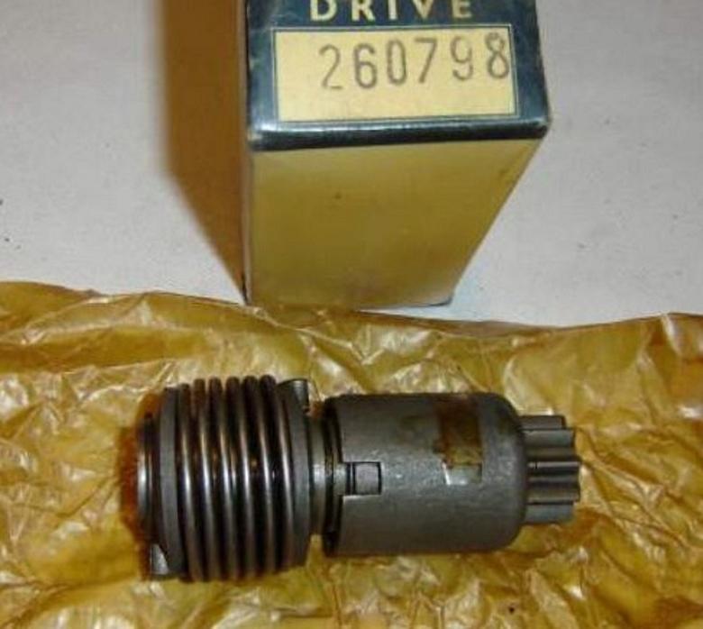

Bonsoir
Je viens d'acheter ce lanceur de 15 Ref Bendix 260798
Bendix B.jpg [ 61.79 Kio | Vu 4320 fois ]
Lorsqu'on le fait tourner à la main il avance (bien sur) de manière a attraper la couronne de démarreur
Ma question :
Si on le lache, doit il revenir a sa position repos tout seul.........???????
Bonsoir Alain,
Voilà 2 h que je suis rentré de Rétromobile, quel bonheur toutes ces rencontres .
Autant que je me souvienne, OUI, le pignon du lanceur revient seul par l'action d'un petit ressort. Tourne t-il dans le bon sens :?:
(bien que ma mémoire soit défaillante de temps en temps).
Seul Alain peut comprendre, il doit bien :lol: .

Oui Jean Louis et comme je t'ai dit au téléphone j'aimerai bien que tu consultes par prudence.........ça ne coute rien.

On voit le gros ressort qui a cassé sur ma 11!

Ce n'est pas du tout le même lanceur sur 11 et sur 15 !
