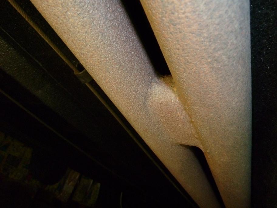

Avez vous connaissance d'une fabrication en un seul morceau avec les entretoises qui font communiquer les deux tubes entre eux comme à l'origine.

Sur mon bi tube qui est d'origine......enfin qui est monté sur l'auto depuis son achat en 78, ces entretoises font une communication entre les deux tubes.
Ça ressemble à des bouts de tube un peu aplati.
Pour les ré fabrications actuelles il s'agit d'un simple fer plat.
Ca permet d'équilibrer la pression des gaz et éventuellement facilité leur évacuations.

Si tu peux te renseigner je veux bien mais à ma connaissance Gayton a toujours fait le bi tube en deux parties et sans communications entre tubes.

Une précision, pour rendre rigide l'ensemble du bi-tube, une fois tout monté et centré quelques points de soudure et c'est toujours modifiable avec un coup de meuleuse. Je comprend que ce n'est pas des plus facile à faire.

Et photo du bitube d'origine avec les 2 passages entre tube.
Un apres les coudes l'autre au niveau du siège passager.
