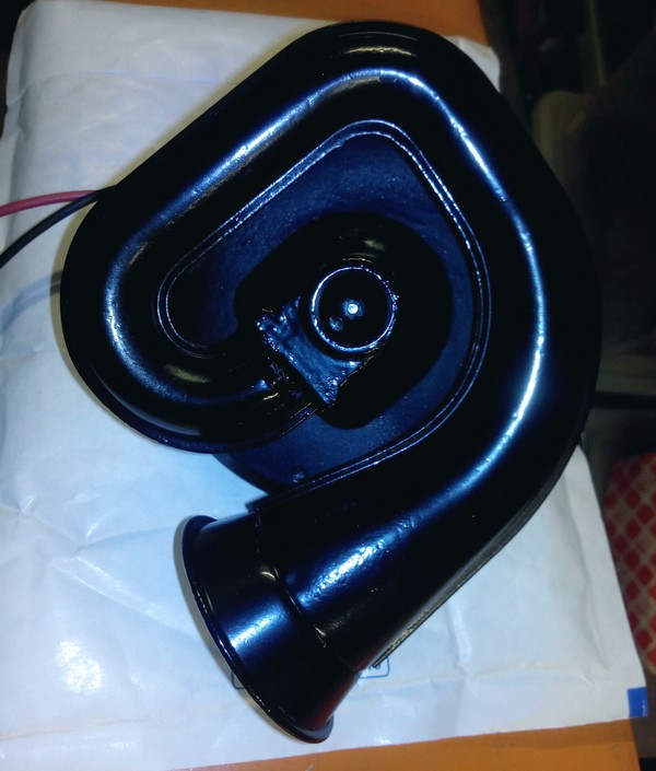

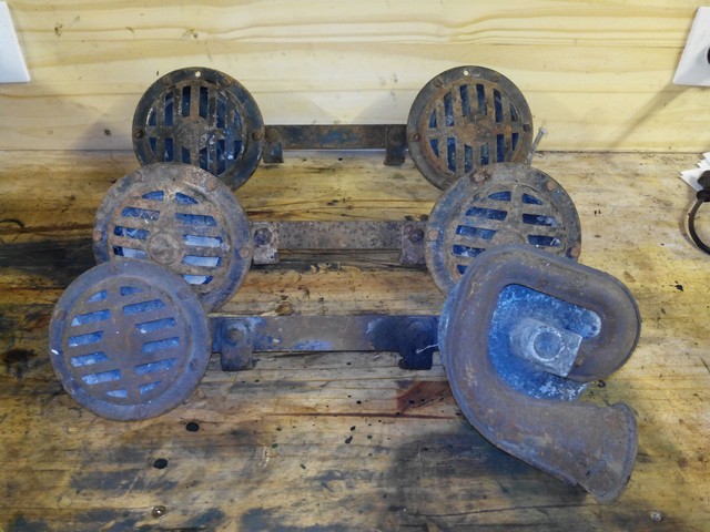

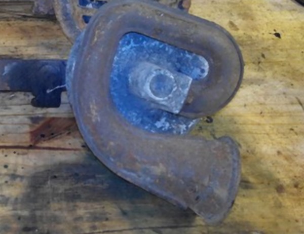

Dans une bourse il y a quelques mois, je suis tombé sur un carton de "Klaxon" pour traction. Ceux-ci était encore montés sur leur barre et certains avaient même encore le fils connecté avec la bague de couleur.
Lors de la restauration de ma 11BL56, on m'avait dit que mes avertisseur n'étaient pas "d'origine" n'y connaissant pas grand chose j'avais donc supprimé ma trompe Jericho et remplacé par un autre klaxon. Le fait est que depuis j'ai vu plusieurs épaves de cette époque (55-57) ainsi équipées et que parmi les ensembles trouvés dans ce lot se trouve également une telle trompe. Il me semble donc utile de faire le point sur les différents équipement d’époque.
Klaxon Face.jpg [ 103.21 Kio | Vu 15072 fois ]

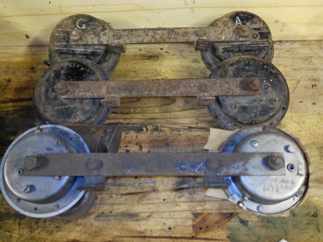

de haut en bas :
FERSON-HIRSON TPAV 83-86 Grave et Aigue (lettres G et A peintes)
KLAXON ETF4 Grave et Aigue (lettres G et A Gravées sur la face arrière) datés de 11-56
FERSON PHF6 du 6-56 et KLAXON JERICHO VILLE du 4-56
Il manque encore le célèbre KLAXON KM4

La trompe.....c'est pas d'origine ça......c'est un accessoire d'époque comme les "Sanor" ou les "Mixo" a moins que je me tr......... goure....
 Sujet du message: Re: Avertisseur Sonore
MessagePosté: Ven 15 Aoû, 2014- 17:16
C'est ce que tout le monde pense Alain, mais c'est quand même étonnant que la date de fonderie soit antérieur à l'autre avertisseur qui est tout ce qu'il y a de plus banale, de plus toute les voitures que j'ai vu avec ce genre "d'accessoires" était toute de la fin de production ... Si ceci avait été ajouté à postériori il y a fort à parier que l'on en trouverait siglé en 58 ou +. Le catalogue des pièces détachées ne dit pas grand chose à ce sujet malheureusement hormis quatre marques d'avertisseurs en montage d'origine depuis 1937 : Sanor - Klaxon - Ducellier - Ferson

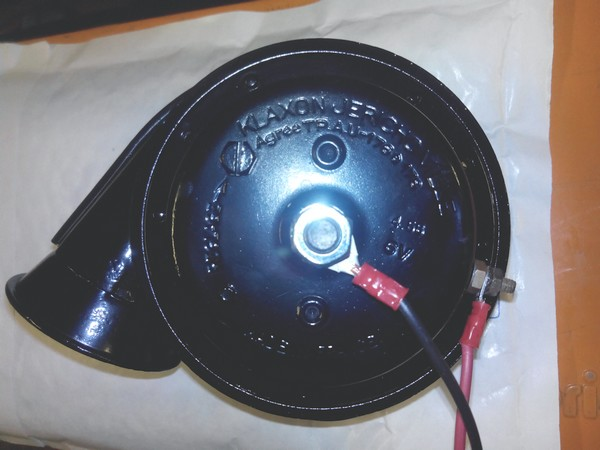

Premier avertisseur à être restauré le Klaxon Jericho Ville.
Marque : KLAXON
Type : JERICHO VILLE
Agrément : TP.A.U-176a178
Usage : Ville
Date : 4.56
Etat d'origine :
Klaxon Jericho Origine.jpg [ 49.11 Kio | Vu 14948 fois ]
Après l'avoir micro-billé et démonté, séquence phosphatage, puis après et enfin peinture noire.
Klaxon Jericho Ville Face.jpg [ 89.58 Kio | Vu 14983 fois ]
Klaxon Jericho Ville Dos.jpg [ 67.37 Kio | Vu 14893 fois ]

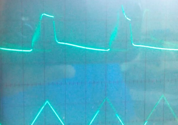

Se pose ensuite le problème du réglage de la fréquence d'oscillation, après avoir recherché dans les textes officiels sans succès, les décrets de 1948 ne sont pas scannés ... j'ai enfin trouvé une source semi-officielle qui me donne une fréquence de 500 Hz. Le réglage de la vis au dos permet d'ajuster cette fréquence. Je branche un oscilloscope sur lequel je cale un signal périodique à la fréquence de 500Hz et je superpose les deux tensions (en fait sur le klaxon je visualise la chute de tension lors de la phase de conduction).

Beau travail de restauration Olivier, mais alors des cosses pré isolées sur cette belle pièce beurk beurk....Tu vas me changer ça vite fait.
MessagePosté: Dim 24 Aoû, 2014- 21:52
Ce n'est que pour les essais Alain rassures toi :) J'ai du mal à rentrer la traction dans mon atelier ;)

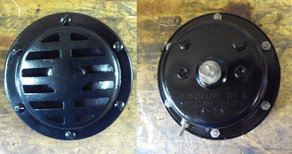

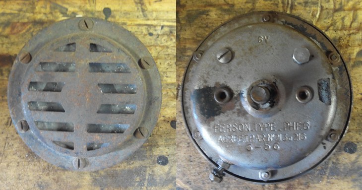

Second avertisseur à être restauré le Ferson qui accompagnait le Jericho.
Marque : FERSON
Type : PHF-6
Agrément : TP.AR.N°213 a 216
Usage : Route
Date : 6.56
Catalogue 1952-53 :
Ferson Catalogue.jpg [ 60.42 Kio | Vu 14740 fois ]
Etat d'origine :
Ferson Origine.jpg [ 96.53 Kio | Vu 14787 fois ]

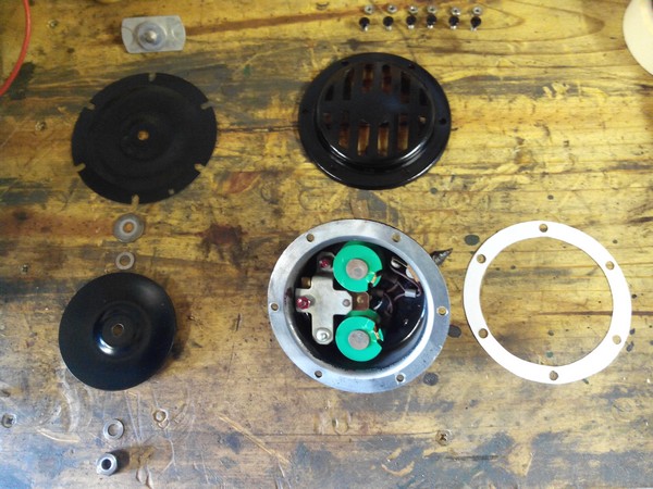

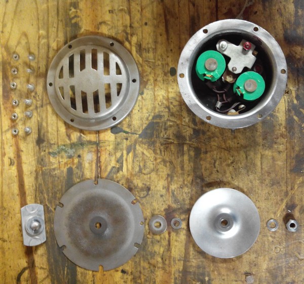

Une fois mis en pièce et dérouillé :
Ferson Pièces AP.jpg [ 116.21 Kio | Vu 14788 fois ]
Après et peinture :
Ferson Pièces Peinture.jpg [ 104.23 Kio | Vu 14721 fois ]
Une fois remonté, il reste une dernière couche à faire et à régler la fréquence :
Ferson Restauré.jpg [ 54.19 Kio | Vu 14697 fois ]

Comment tu fais pour les electro aimants ?????
Bonne soirée Olivier.
MessagePosté: Dim 24 Aoû, 2014- 22:32
Généralement l'intérieur est en parfait état, les joints assurent bien l'étanchéité. Je démonte juste les grains pour refaire correctement les points de contact et j'isole à la gaine thermorétractable les fils si les isolants sont cuits. Dans le cas présent les deux était comme neuf ! Si les bobinages sont en c.c. pas grand chose à faire, cela fait de la pièce pour les autres au pire :)
