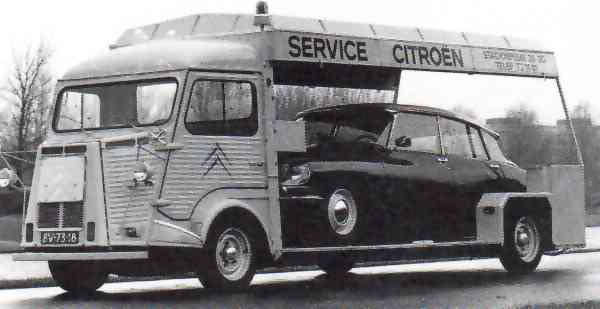

Celui-là par exemple :
HY-271g.jpg [ 17.12 Kio | Vu 13078 fois ]
Le marche-pied à l'avant est aussi différent.
