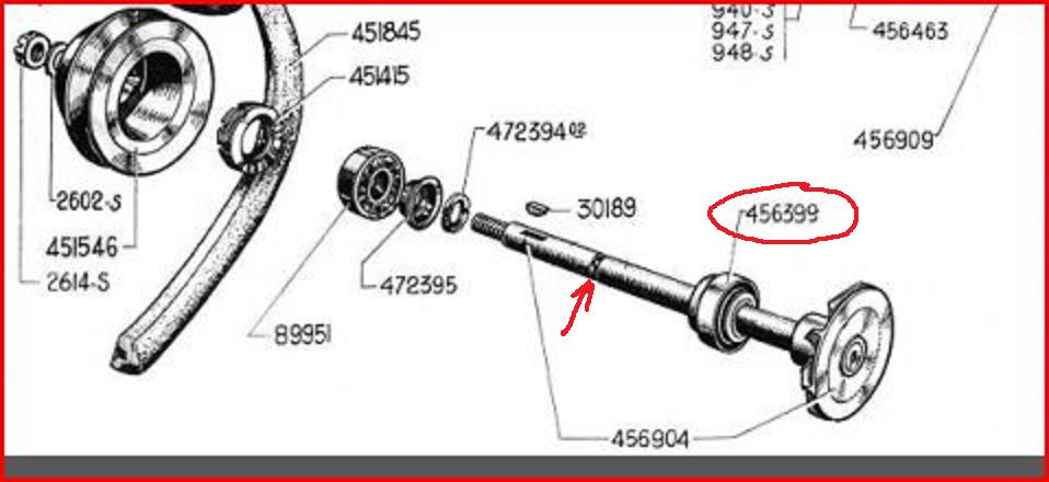

Pompe.JPG [ 54.6 Kio | Vu 3969 fois ]
Bonsoir
Comment fait on pour passer la bague 456399 après la gorge de l'axe SVP
La bague rentre dificillement sur l'axe et bloque au niveau de la gorge.
Si on force elle se dessertie........ne comprend pas ..?????
Merci d'avance

Bonjour Alain Montazeaud
Mets de l'huile petit homme si tu veux que ça glisse :D

Bonjour Alain,
C'est un peu comme dit:
Alain Montazeaud a écrit:
Mets de l'huile
mais pas que ça.
En premier, j'élimine les bavures de cette gorge, je met un tour de "scotch" de ,faible épaisseur , un peut de graisse ou de huile et je pousse délicatement sur la bague qui vient gentiment en butée .
Ensuite je termine le remontage, il y va de soit que maintenant, tu peux boire le "scotch " :lol:
