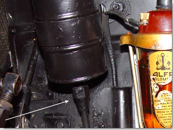

Sauf que sur le bocal d'origine il n'y a pas de tétine, mais un raccord conique avec écrou.
(clic-gauche sur l'image)
