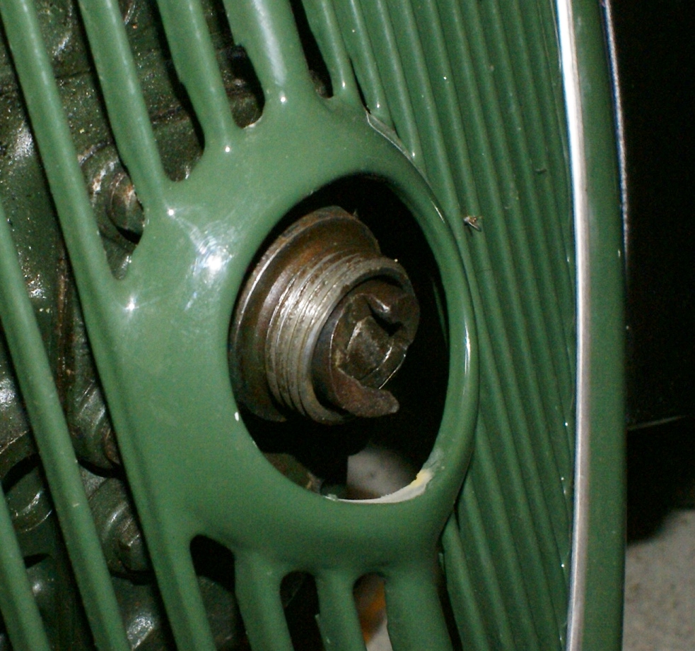

Chacun connait LA manivelle "qui va bien" sur nos chères Traction mais voici la photo de la boite de vitesses qui équipe ma petite 7
D'après vous, quel est le modèle (de manivelle) qui lui conviendrait ?

Ressemble beaucoup à un emmanchement de bi-cylindre Citroën.
Je me demande s'il ne faudrait pas regarder de ce côté-là... Une manivelle de 2CV ?
 Sujet du message: Re: UNE MANIVELLE N EST PAS UNE AUTRE...
MessagePosté: Dim 20 Oct, 2013- 08:52
Ce genre, mais
-soit avec un appui sur le pare-choc
-soit avec un tube vissé sur le nez de boite
On en trouve sur LBC pour 5 € (Renault R4, Dauphine etc .)
http://www.leboncoin.fr/equipement_auto ... tm?ca=12_s
Après, peut-être un peu de bricolage pour l'appui sur le pare-choc

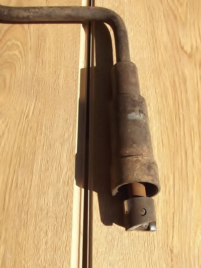

manivelle.jpg [ 157.03 Kio | Vu 10807 fois ]
Voici une proposition , avec son renfort à l'avant pour coulisser dans le tube.
Si ça te convient , c'est la même sur une 2cv AZ ,premier modèle.... :)
Bon dimanche André Jacquemain :D
MessagePosté: Dim 20 Oct, 2013- 11:17
Mais il faudra raccourci le rondin à l'avant
Sur la photo d'André il faut que la goupille transversale soit au ras du rondin de la manivelle
MessagePosté: Dim 20 Oct, 2013- 11:29
Oui , modif aisée pour un bon soudeur...
Pour le petit bicylindre , une mécanindus suffirait(il y en a parfois) ,mais pas sur le 4 cylindres ! :D

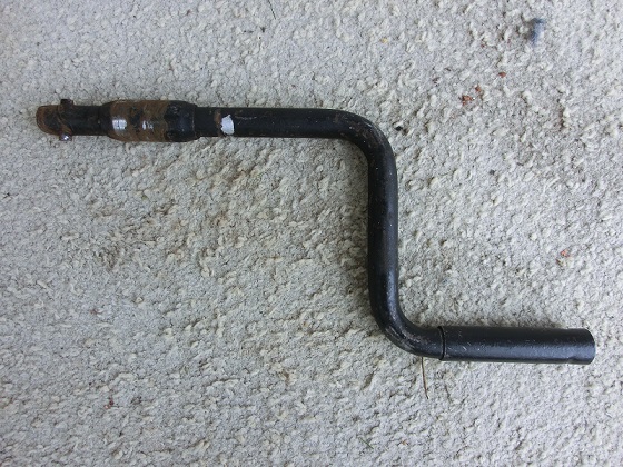

Ne cherchez plus !!! :idea:
J'ai trouvé la réponse sur un autre site bien connu...
Voici la manivelle qui convient pour cette boite d'avant-guerre (voir photo)
Merci à tous pour votre intérêt et bonne fin de journée
andré
MANIVELLE POUR LA PETITE 7.1.jpg [ 158.7 Kio | Vu 10579 fois ]
MessagePosté: Dim 20 Oct, 2013- 17:43
Je ne comprend pas trop : deux "dents de loup" une dans l'autre ? Une sur la boite et une sur la manivelle ???
