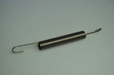

J'ai perdu sur ma trac 11b familiale, moteur perfo, le grand ressort qui maintient l'allumeur...
Pouvez vous me dire au je pourrais en retrouver un s'il vous plait ? :D

Chez le fournisseur connu de nous tous Pa......
Ref Citroen 543371 à 4,90€.......si on parle de la même chose

Merci Alain ! :D
Mon problème était de trouver le bon ressort sans savoir comment l'appeler ! :lol:
D'ailleur, il a un nom ce ressort ?

ressort d'allumeur... oui bien sûre ! Merci beaucoup pour la référence ! :wink:

Question subsidiaire: A quoi sert-il?
Sur la BL53 d'Alain P, j'ai démonté la patte et le ressort et j'ai oublié de les remonter.
La voiture a fait 2500 km cet été sans et elle a marché parfaitement.

Il sert à accompagner le retour de l''allumeur lorsque tu enlèves de l'avance avec la manette qui est sur le tableau de bord

C'est écrit dans le Catalogue des Pièces Détachées: 543371 = Ressort de rappel du levier de commande du distributeur - diamètre 11 mm 8)
