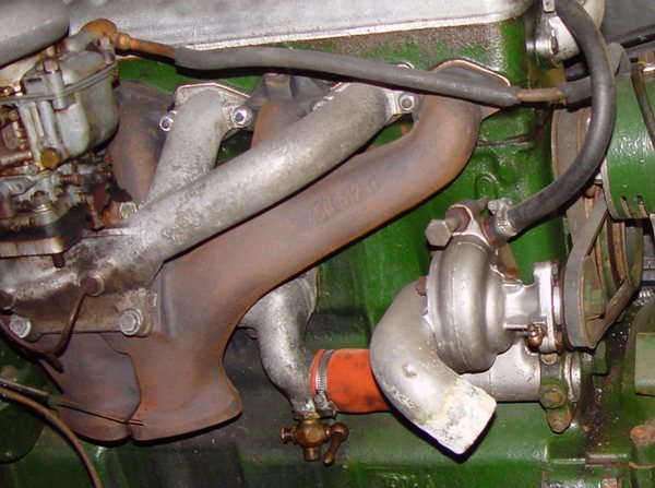

MessagePosté: Sam 04 Mai, 2013- 17:32
Çà ressemble à çà :
15_6-078_m6.jpg [ 59.43 Kio | Vu 9813 fois ]
Désolé, j'ai pas mieux... :oops:

Il est relié que par la pipe d'admission alors?

MessagePosté: Sam 04 Mai, 2013- 18:26
Çà ressemble à çà :
Non c'est pas ça.......ou alors il a été modié......sur le collecteur en deux parties on ne peux pas fixer celui de l'admission
Pour en voir un : site de Néo Rétro
Pieces Traction
Famille : echappement
Type : 15/6
Collecteur d'échappement et cliquer sur l'appareil photo

MessagePosté: Sam 04 Mai, 2013- 18:52
Bizarre, les numéros de référence (456 512 D... et G)) sont identiques sur le mien et celui de Néo rétro...
Je vais aller voir de près comment est monté le réchauffeur.
