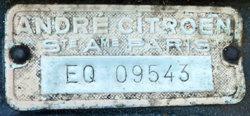

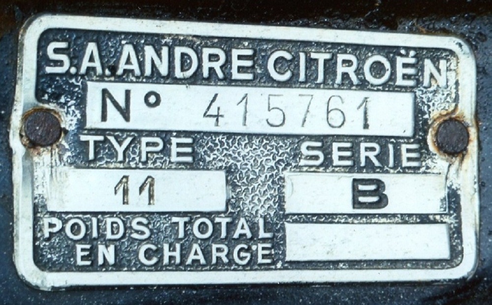

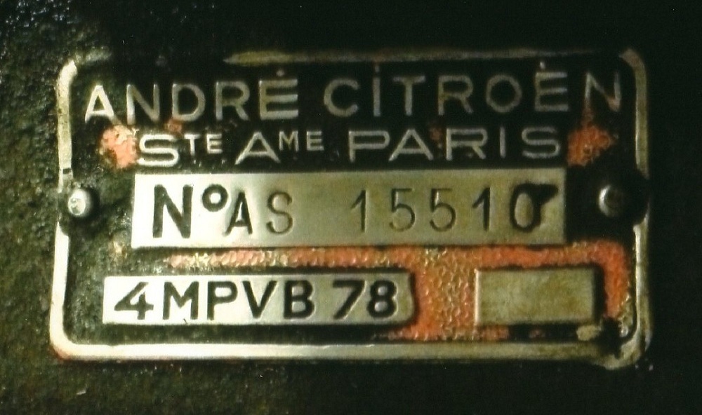

Salut à vous tous tractioniste passionné(e)s, j'ai démarré avec un ami la resto d'une 11B,le moteur est sorti mais malheureusement bloqué à mort et rempli de rouille! (vous devez déjà avoir vécu ça :( ) du coup une grosse opération à coeur ouvert a commencé, mais voilà, apparemment le moteur n'est pas de la même période que la voiture, flûte. Donc pour les pièces ça va pas être simple...quelqu'un peut il me renseigner
Voilà ce que j'ai trouvé en référence dessus:
la plaque moteur N°AS 15510 et 4 MPVB 78
et un numéro de fonderie sur le bloc 17 4 C
Sur la coque j'ai: N°415761 type 11 série B et sur une autre plaque: EQ 09543.
Je suppose que c'est pas la première fois qu'on vous demande d'aborder ce sujet :D , aillez pitié d'un ptit nouveau... lol

Cette 11 B devrait être de 1955.
Cette année-là il s'en est fait 23778 allant du numéro 403 601 à 427 300

Bonsoir les garçons,
pour moi le moteur est un bloc "PERFO" sorti de fonderie le 17 avril 1953

Pour la coque j'attends confirmation du conservatoire Citroen ( elle n'avait pô de carte grise ).
Pour le numéro de fonderie du moteur j'avais entendu que depuis 1951 les années avaient été remplacées par des lettres, 17 4 c donnerait bien 17 avril 1953 merci de m'avoir confirmé cette info :) ,
ça confirmerait bien mes soupçons sur la non concordance entre la coque et le moteur!

Je vous mets les photos des plaques d'identifications
Commentaire: la plaque moteur
N° moteur.jpg [ 196.56 Kio | Vu 11871 fois ]
Commentaire: une des plaques coque
N°coque.jpg [ 263.42 Kio | Vu 11796 fois ]
Commentaire: l'autre plaque coque
N°coque 2.jpg [ 209.88 Kio | Vu 11834 fois ]
Avec le N° de fonderie le bloc serait du 17 avril 1953 .Perfo alors?

Bonsoir Couetos, tes plaques de N° de série et de coque ont l'air d'avoir encore les rivéts d'origine
ce qui indiquerait une voiture sortie de chaine vers le milieu de l'année 1955
le conservatoire Citroen va te préciser tout celà

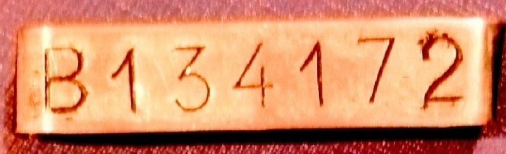

tu dois avoir aussi un N° gravé sur une petite plaque en métal sous la boite à gants

Oui Marc j'ai ça sous la boite à gant:
[img][attachment=0]N°%20coque%20boite%20à%20gant.jpg[/attachment[/img]
N° coque boite à gant.jpg [ 107.47 Kio | Vu 11770 fois ]

Bonsoir Couetos,
si tu n'as pas encore fais ta demande auprès du Conservatoire Citroen, ce serait bien de le rajouter
Par contre si tu as déjà envoyé tu tél à M. dhuile ou à mme jeannin et tu leur demande s,ils en ont besoin pour faire matcher tes numéros

Mais à quoi sert ce numéro?

J'ai entendu dire que c'était un numéro d'identification supplémentaire, qui aurai servi pour lutter, à l'époque, contre le vole... Comme on pouvait facilement remplacer les plaques constructeur, avoir planqué celui-ci sous la boite à gant a dû en surprendre quelques-un! Mais bon j'peux me tromper... :mrgreen:
 Sujet du message: Re: Identification moteur
MessagePosté: Dim 03 Fév, 2013- 16:46
Ah oui pas bête
